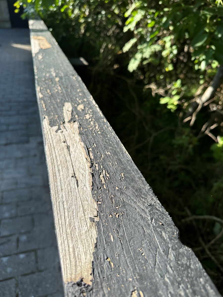

Maling skaldet af udendørs
Hvordan kan man undgå at dette sker efter et par år?
Du kan bruge hæfte grunder. Som kan købes i diverse maler forretninger. Og så en kvalitets træmaling
Undgå maling med akryl, men brug oliebaseret træbeskyttelse fra en kendt producent.
Sørg for at brættet hælder lidt til den ene side, så vandet løber af.

Det er malet med en Jotun vandbaseret som resten af sommerhuset.
Brædet hælder ikke - det er nok en fejl. Hvordan gør man nemmest det?
Lægger man bare en klemliste under i den ene side?
Ja klemliste eller kiler under på stolperne.
Hvis det er kystnært slipper du dog ikke for vedligehold ofte, men det hjælper gevaldigt med fald.

Slib af, grunde, ny maling på og så skal fugtprocenten være under 15% når du gør det. Skråt stillet bræt vil helt sikkert også forlænge levetiden.
