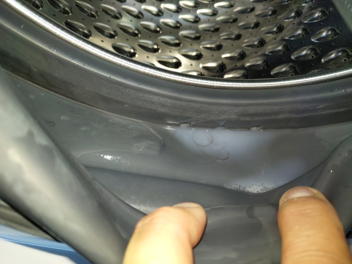

Vores 8 år gamle Siemens IQ800 vaskemaskine er begyndt at efterlade skyldemiddel i gummipakningen efter vask, og samtidig lugter vasketøjet ikke af skyldemiddel efter vask mere.

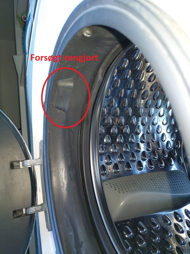

Jeg har været ude for flere gange, at vandindtaget i gummipakningen har været tilstoppet, så det har jeg selvfølgelig forsøgt rengjort.
Maskinen har autodosering.
Grunden til at tøjet ikke lugter/dufter af skyldemiddel, kunne jo selvfølgelig være at pumpen til skyldemiddel var stået af, men der ligger jo skyldemiddel i gummipakningen, så pumpen må jo pumpe noget ud, og hvorfor ligger skyldemiddelet tilbage i gummipakningen efter vask, jeg forstår det simpelthen ikke.
De tre huller i gummipakningen er selvfølgelig også rengjort.
Nogen der kender til problemmet?

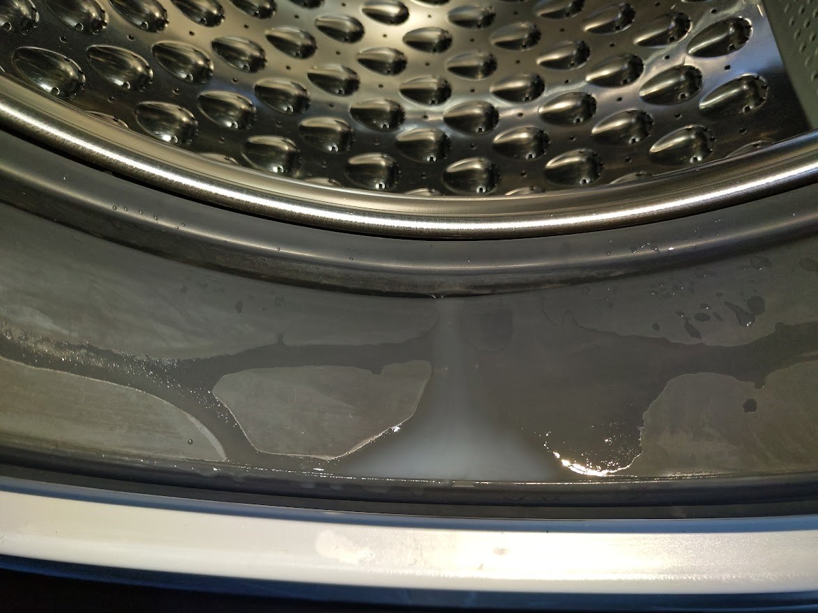

Jeg startede en almindelig vask med IDOS aktiveret, og maskinen skriver af vaskemiddel tilføjes, men jeg kan se at det vand den tager ind, ikke kommer oppe fra toppen i tromlen, men bliver hældt direkte ned i bunden af tromlen, altså uden om IDOS. Der kommer heller ikke noget skum inde i tromlen de første 20minuter.
Det samme sker når skyllemiddel tilføjes, der kommer ikke noget vand ind i tromlen fra toppen.
Når den så begynder at centrifugere, så begynder der at dryppe skyldemiddel ind fra toppen af tromlen, med det resultat at når maskinen er færdig, så af gummipakningen fyldt op med skyllemiddel, og tøjet i øvrigt ikke lugter af skyllemiddel.
Umiddelbart virkede det heller ikke som om at der var blevet brugt noget vaskemiddel fra skuffen.
Ja så er det jo nærliggende at tro at det er vandtilførelsen til IDOS delen der er defekt, men så prøvede jeg at starte et skylleprogram, og det virker helt fint .
Maskinen starter med at tilføje skyllemiddel og vand i toppen af tromlen igennem gummipakningen og efter centrifugering, så er gummipakningen pæn og ren, og tøjet lugter af skyllemiddel.
