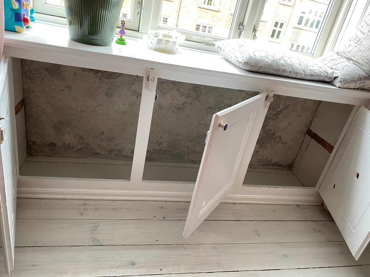

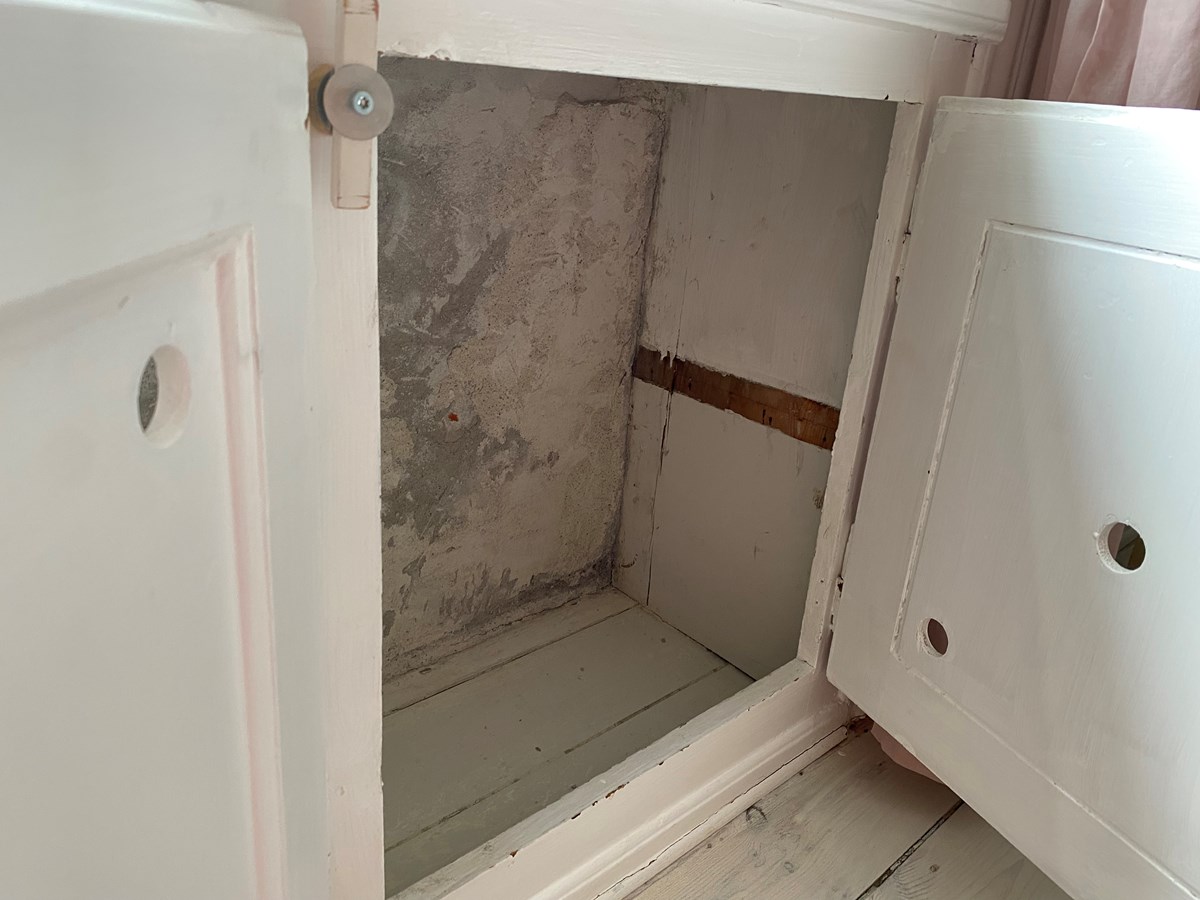

Hej derude - efter at have haft fugt i vinduesbrystning og begyndende skimmel, har jeg fået fjernet alt mørtel/puds og saneret det. Nu vil jeg enten mure multipor-plader ind og fortsat have rummet ledigt som skab, men da det er ud mod kold ydervæg, overvejer jeg helt at sløjfe det lave skab.
1. Tror I multipor-plader à 10 cm, helt vil hindre at der dannes kondens på væggen i skabet selvom der ikke er meget udluftning. Der er vist kun et lag sten i væggen.
2. Tror I jeg bare kunne stoppe hullet fuld af rockwoll (eller andet?) og lukke af med en hvid træplade og ville der så ikke dannes fugt inde i hulrummet over tid?
3. Eller hvordan ville I gribe det an, hvis man bare ønskede at sløjfe brytningen helt men uden at flytte radiator.
Se fotos.
Og tusind tak for råd.
Mvh Sven
Multipor fuldlimet til muren vil fungere glimrende.
Det vil 50mm kalciterm også gøre.
