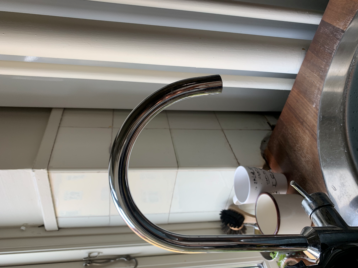

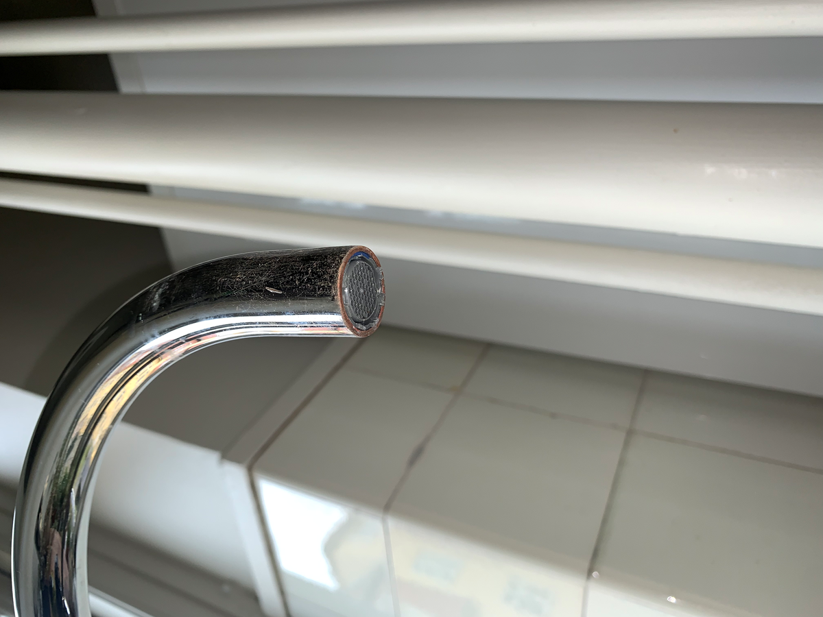

Hej Lav-det-selv. Er der nogen der har bud på hvordan jeg kan fjerne det yderste filter på denne type køkkenarmatur så det kan afkalkes? Om det overhovedet er muligt... Jeg har forsøgt at afkalke det med en Limey, men er bange der sidder noget snavs lige bagom filteret, da det ikke ser ud til at hjælpe.
Håber der er nogen der kan hjælpe da jeg nærmest ikke kan se andre løsninger end at udbytte hele armaturet.
Mvh BenedicteR.
Du skal have fat i en nøgle som DENNE
Start evt. med at sætte en stabel et eller andet ned i vasken, med et glas øverst, som du fylder med Minuskalk fra Netto, COOP 365, Rema........
Lad det virke et stykke tid, og prøv at skrue perlatoren (filtret) af.
