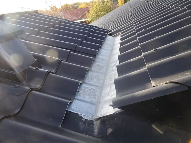

Noget a'la det her! Læg mærke til at skotrenden er åben til begge sider!
Mvh Troels
TRRA skrev den 07-07-2023 14:59:38
 ja det lige præcis sådan noget der. har du et billede af opbygning ?
