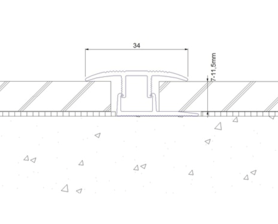

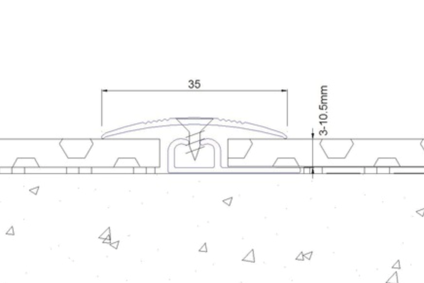

Man kan få en type overgangsskinner, hvor der går en flage ind under det ene bræt. Jeg har set 2 typer, én hvor overdelen skrues fast med meget små skruer i underdelen og én hvor overdelen klemmes fast. De får begge meget dårlige anmeldelser - overskinnen falder af.

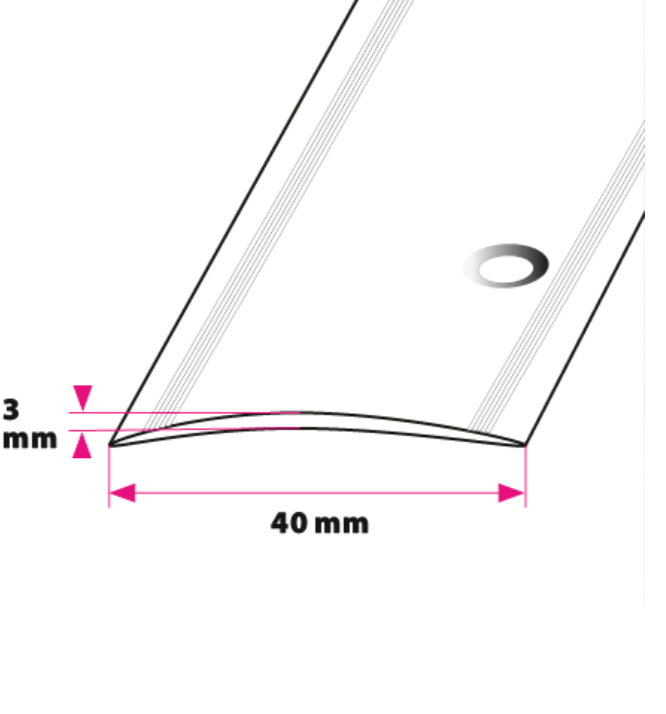

En bedre løsning kunne være en skinne, der skrues fast i den ene gulvbelægning (giver stadig mulighed for at det kan arbejde i bredden).
