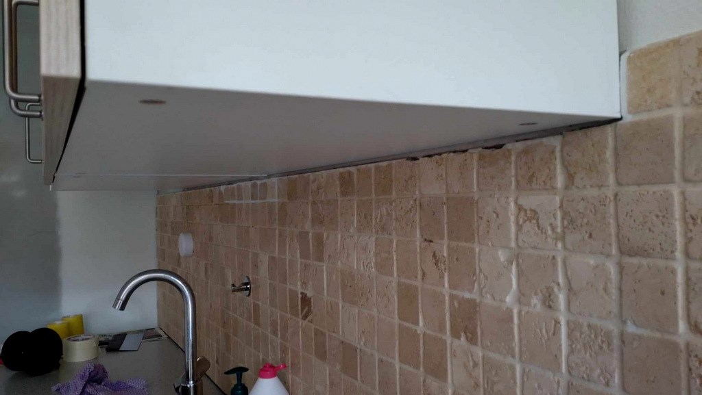

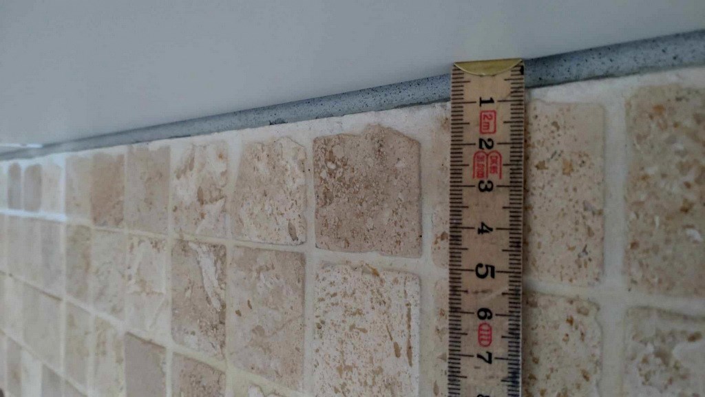

Jeg har et ikke for kønt mellemrum, mellem toppen af fliser og bunden af overskabe.
Jeg tror jeg vil dække det med kabelkanal. Jeg skal alligevel bore huler i bunden af mine helt nye skabe..., for at skrue lysarmatur på og de skal have strøm.
Hvordan er det bedst at montere en 2m lang kabelkanal på skæve fliser?
Fugebredden varierer fra 1mm til 5mm      men er som regel ca 4mm.
Det er måske for lidt til  rawplugs og jeg vil ikke ødelægge fliser.
Og dobbeltklæbende tape holder ikke så godt når den bliver udsat for varme.
Jeg har set dem dingle ved loftet på en restaurant, en varm sommerdag.

I stedet for at sætte kabelkanal op, kunne du bruge en Skureliste eller fuge mellemrummet. En kabelkanal tror jeg vil komme til at se for voldsom ud.
Tak, men de fliser er skæve, eller væggen er skæv og buler ud flere steder, så det skal nok være noget næsten elastisk, som kan give sig lidt.

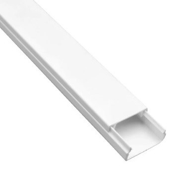

Den kabelkanal jeg har kigget på er lille, næstem som den skureliste i dit link, 20x10mm i tværsnittet. Eller en 25x15mm. Jeg skal trække 2 lampeledninger til lys under 2 skabe.
Men det er mere måden man skal montere det på jeg er i tvivl om.

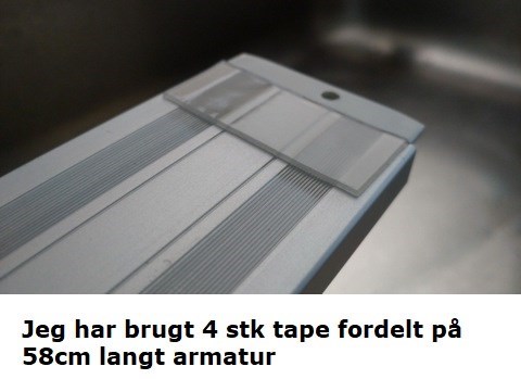

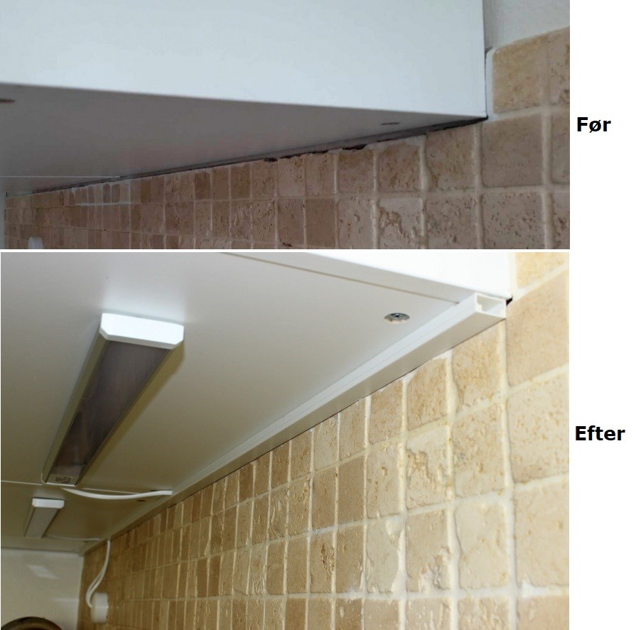

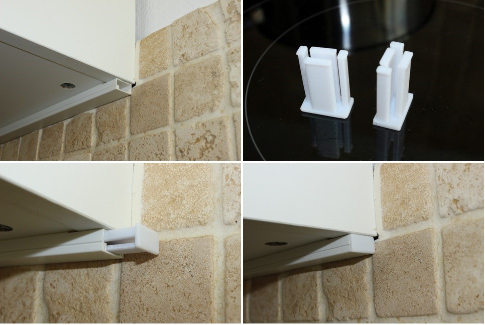

Jeg har brugt dobbeltklæbende Tesa tape til at lime kabelkanal med, på undersiden af overskabet. Jeg håber det holder.

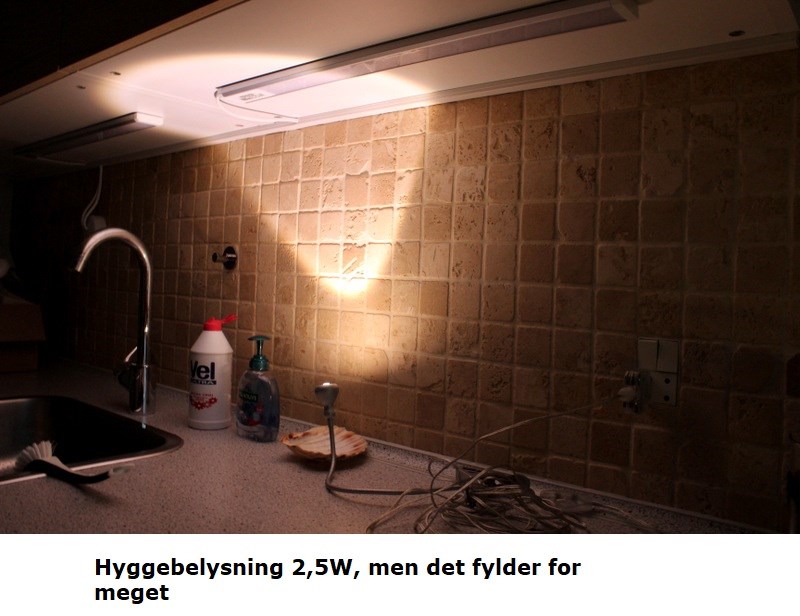

Jeg har også skrevet en e-mail til Tesa om de kunne anbefale en tape til at lime LED lysarmatur med, som bliver ca. 40 grader varmt. De har ikke svaret længe, så jeg har bare købt deres "outdoor" tape som kan tåle +90 C grader.
Men... jeg tror alu armatur udvider sig og trækker sig sammen pga temperaturskift, fordi tapen ikke holder i enderne alligevel, men på midten er det ok.
Jeg har også 3D printet endestykker til kabelkanalen og det ser meget bedre ud, end et hul :-)

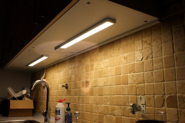

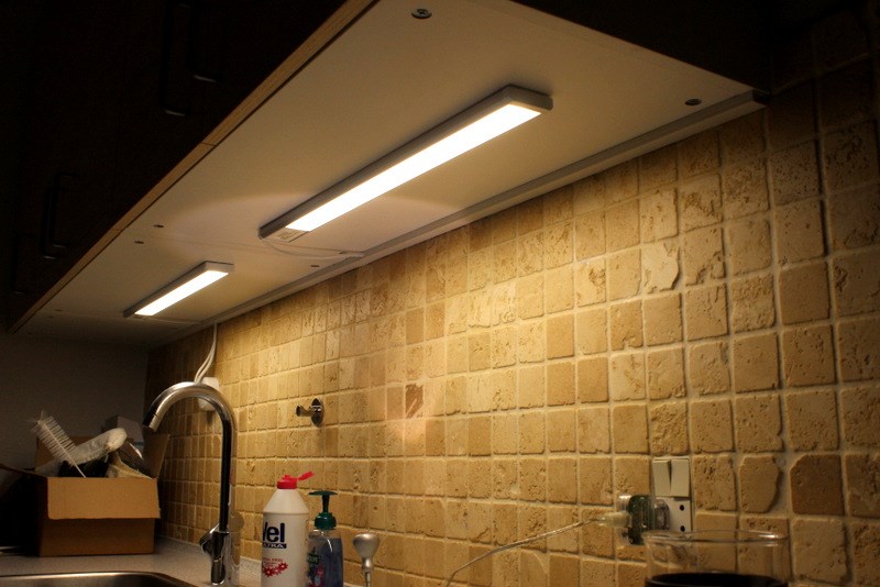

Mit armatur er 2 x 10W   Det giver hvidt lys og meget kraftigere end på billedet, men jeg vil gerne have lidt hyggebelysning om aften. Jeg bruger en Ikea lampe på 2,5W, det er kun nødløsning. Jeg kan ikke finde en lille, flad LED lampe til 230V, et par W, men kan kun finde dem med en stor Led-driver
Den her er kun 2,2W, og helt ok, men det kræver en driver som måler 19x6 cm og 2 cm tyk.
https://www.ikea.com/dk/da/p/mittled-led-spot-kan-daempes-aluminiumsfarvet-10528628/
Findes der ikke noget som fylder mindre?
Med dobbeltsidet tape er det vel kun et spørgsmål om tid, før et eller andet falder ned. Jeg havde give det hele nogle 12 mm selvskærende skruer til at hjælpe tapen.
Har du prøvet at holde lamperne tættere på væggen? Det giver måske en mere hyggelig belysning, så du ikke behøves to forskellige lamper.
