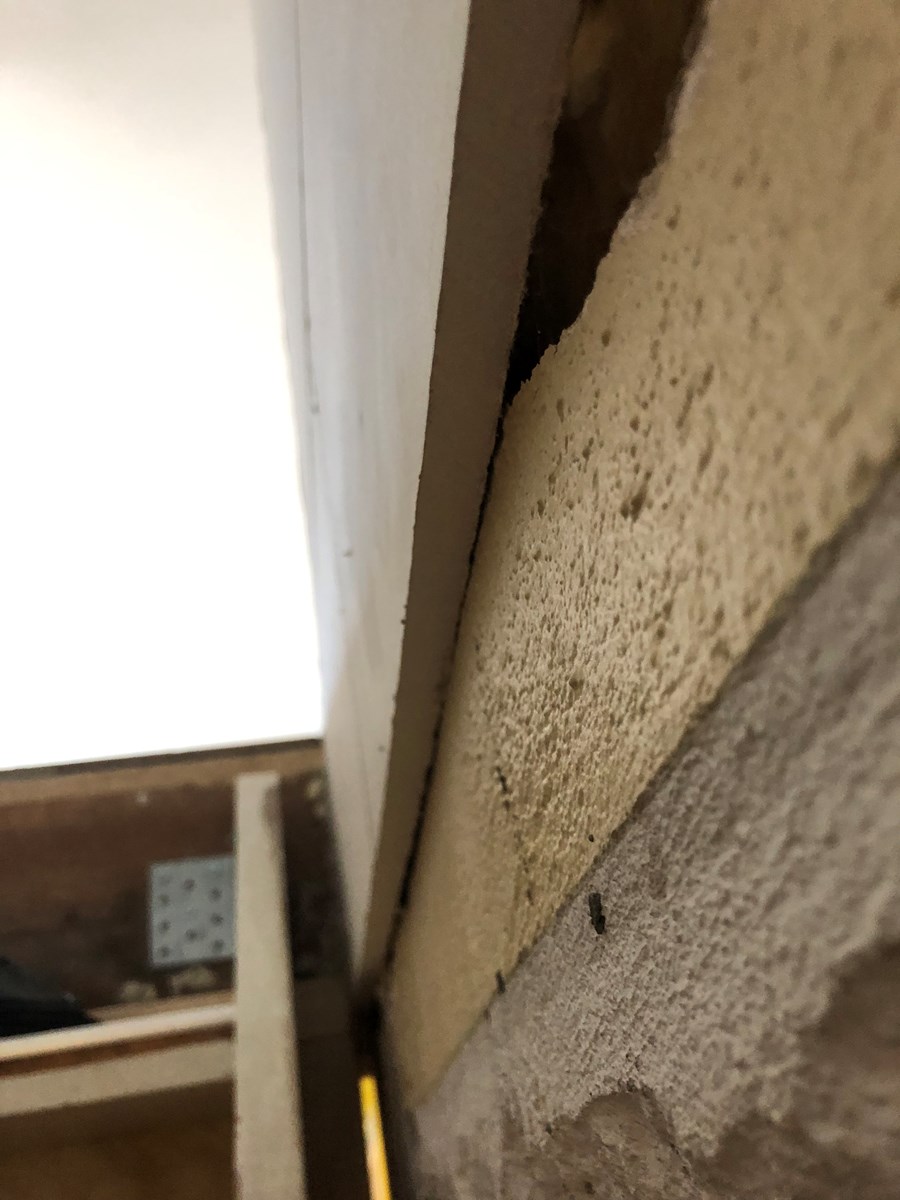

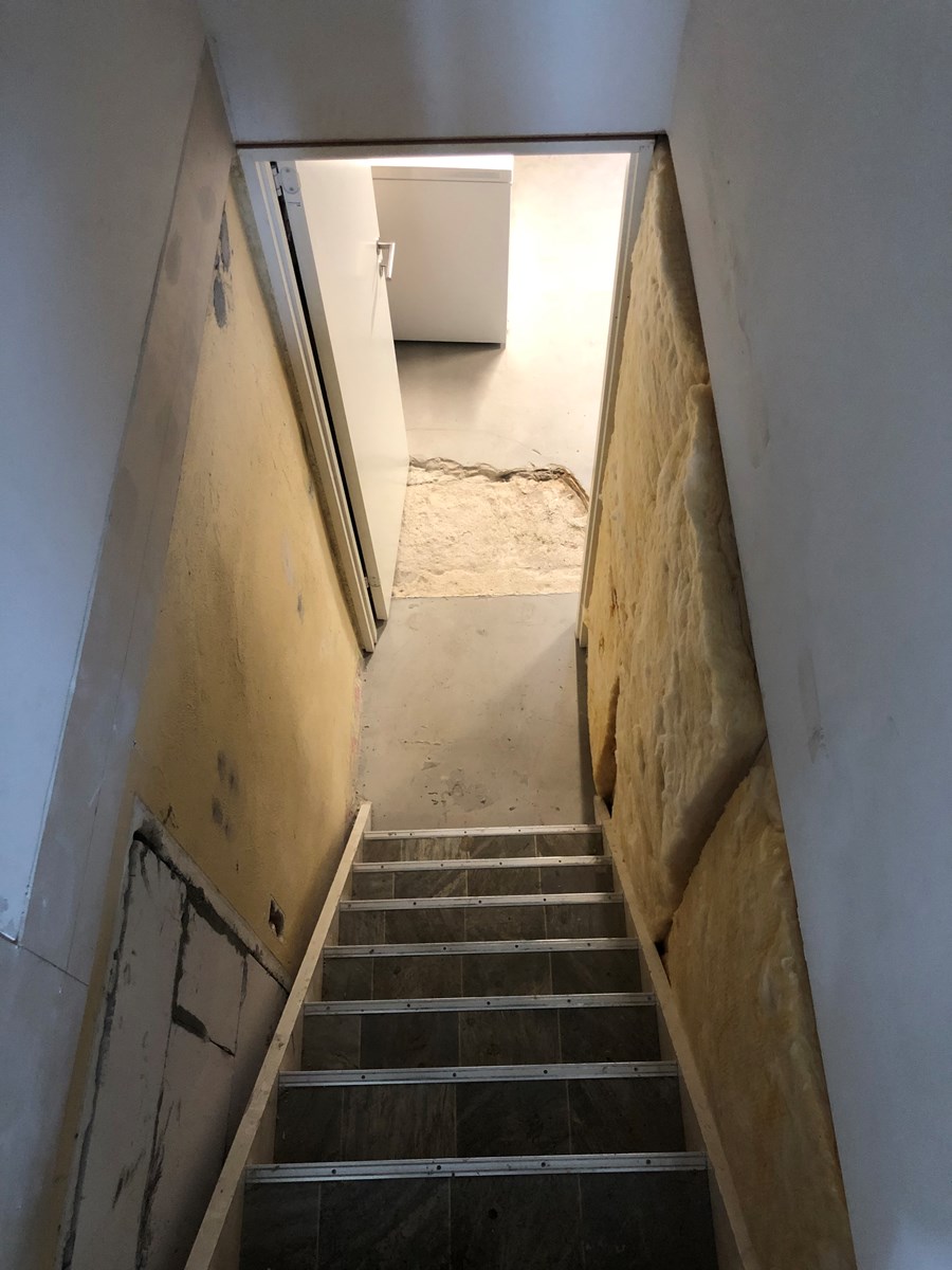

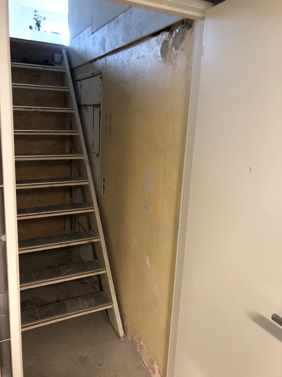

Jeg har en trappe opgang fra kælder til stueplan som skal pakkes ind i gipsplader og derefter fuldspartles. Mit problem ligger i at på den ene side af opgangen er der stort set intet luft imellem gipsplade og kældervæggen.
Nogle som har en løsning til at sætte gipspladen op direkte på kældervæggen?
Kældervæggen er tæt på plan og pudset over det hele.
Har vedhæftet et par billeder så det giver mere mening.

Du kan lime den direkte på væggen med en montagelim.

Pladerne kan klæbes op i klatter af fliseklæb. Så vidt jeg husker er der en af gipspladeproducenterne, der har en vejledning.
Ja det har jeg også læst mig frem til nu var en mulighed. Kan jeg risikere væggen er for “glat” til at montagelimen vil hæfte ?
Tænker samtidig det ville være en god ide at pudse revnerne i den gamle dør åbning helt op så overfladen er ens.
montage lim holder nemt på pudsede vægge.

Montagelim giver meget tynde pølser, så for at få ordenlig vedhæftning skal underlag være næsten plant. Fordelen ved fliseklæb er, at du kan lægge et tykkere klatter på, således at du kan trykke pladen ind og rette skævheder op.
Ja okay, kan se nogle har brugt “gipsmørtel” hvor man lægger store klatter, fordelt udover pladen. På den måde kan man hæfte bedre på en væg som er mere ujævn.

Jeg ville ALDRIG sætte gipsplader på en kældervæg.
Kældervægge pudses op og males med diffusionsåben maling.
