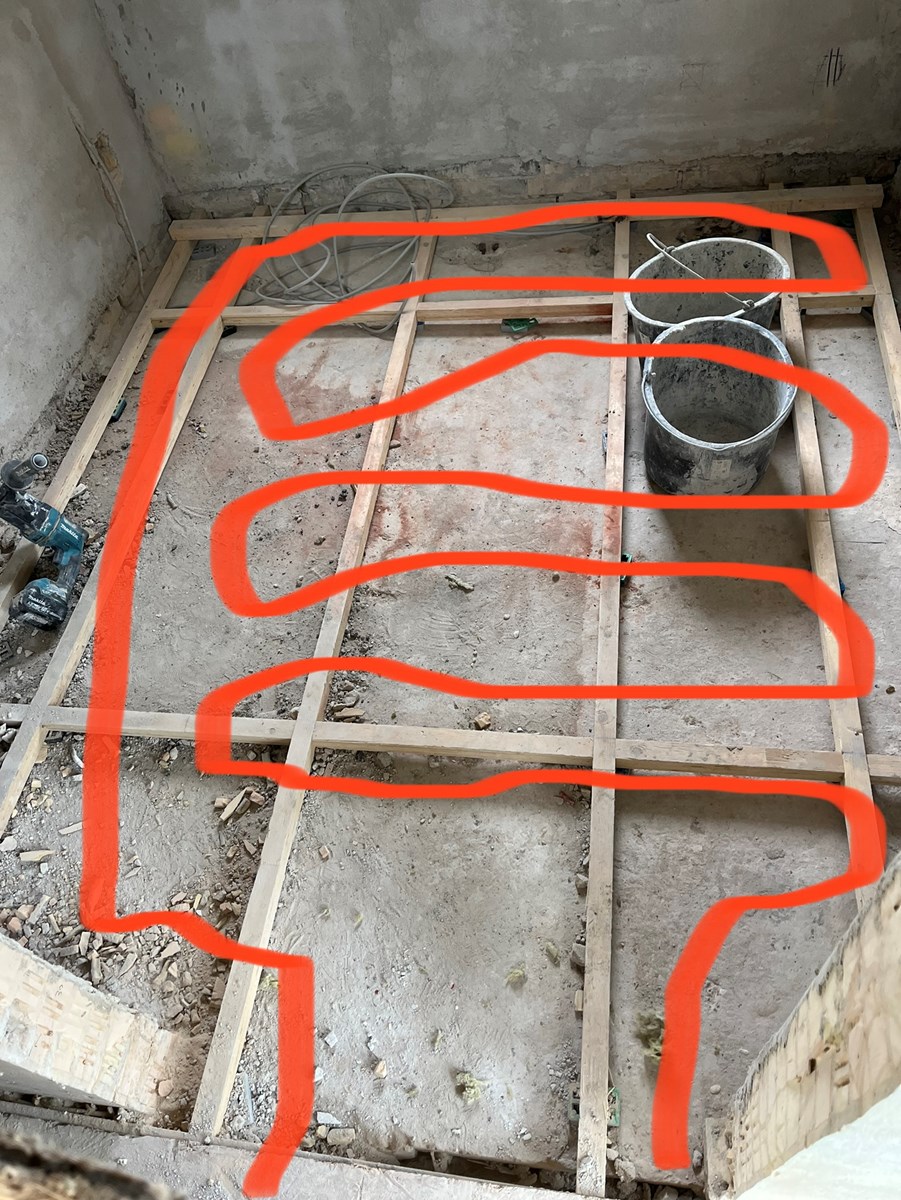

Kan man ligge dem ligesom på billede, og er der noget jeg skal være opmærksom på ?:-)
8 svar
Hvis det er gulvvarme med høj flow og lav temperatur fra et gulvvarme system så er det ok.
Er det den mere gammeldags system med retur termostat alene så er det ikke et ok mønster.
Det er et nyt gulvvarme system.
Grunden til dette mønster er fordi det var nemt at få gulvvarme slanger ind igennem døråbningen, så skal jeg ikke til at borde i betonetagedæk og mursten :-)

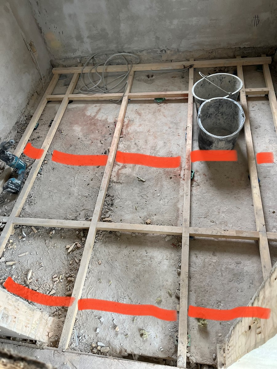

Kan du illustrere med det billede jeg har lagt op, hvordan du vil lave nogle ekstra strøer :-)
Er det sådan her du tænker?

Jeg ville nok sætte en hjælpestrø på tværs i de to store felter i midten af rummet. Ikke fordi det er bydende nødvendigt, men fordi det er midt på rummet, og de andre felter er mindre. På den måde får du ens stivhed over hele gulvet, og generelt et stivere og knirkefrit gulv. Pladesamlinger på den korte del af gulvpladerne foretages midt over en strø.
Ved næste række forskyder man samlingen, så de korte stød ligger over en anden strø end den forrige. Så opnår man maksimal styrke.
Ja det er på den led. Jeg ville nøjes med de to største felter i midten. Hvis der både kommer gulvspån og gips bliver det rigeligt stift.
