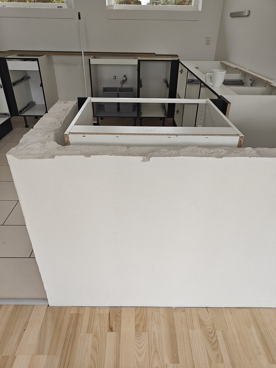

Jeg har en halvmur hvor jeg skal have en bordplade til at ligge på. Den står rundt om et skab hvor bordpladen også skal ligge.

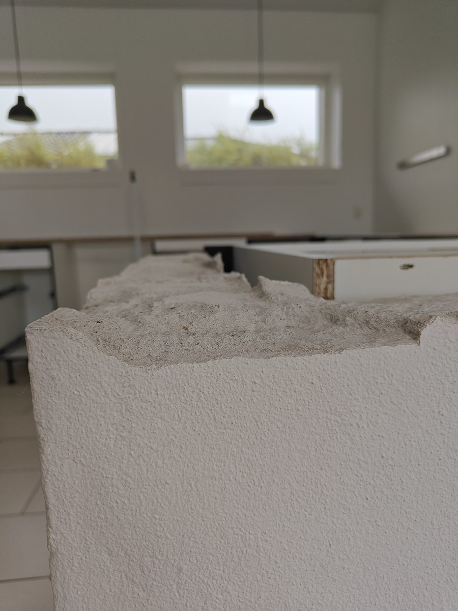

Mit problem er at muren er et par centimeter lavere en skabet, så jeg skal på en eller anden måde spartle eller pudse den højere.
Hvad er bedst at gøre, så det holder til at bordpladen ligger på den? Og hvilket materiale skal jeg bruge?

Jeg ville nok lægge nogle kiler/klodser på muren så bordpladen kan lægges på. Bagefter fuge det ud med mørtel / cement som blandes som pudsemørtel. Kilerne skal ligge på bagkant af muren. Du kan lime kiler sammen så der er parallel overflader.
