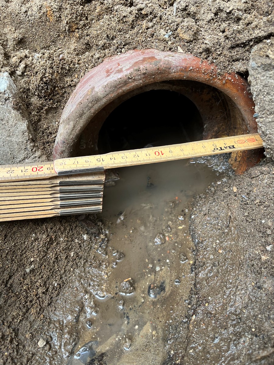

Hvilken kloak muffe Borst 211 6500 03-07-2023 13:38 Jeg skal have koblet 110mm pvc til dette afløb.Hvilken type muffe skal jeg bruge? Aldrig gå ned på udstyr! 13 svar 1 2 › » Følg tråden Annonce Annonce Annonce
S. Fabrin 19663 4400 03-07-2023 13:52 Det ser ud til, at dit billede viser en muffeende. Så du skal ikke have en muffe, men du skal blot stikke spidsenden af røret ind i muffen. Undersøg om der ikke er en gummipakning røret. Hvis du gør røret rent, så det er nemmere at se, hvad der er i røret, vil det være nemmere at se hvad der er for en ende. fase
Big Bam Boo 659 5450 03-07-2023 14:54 Det ligner en 160mm glaseret muffe.Det kan være noget djævelskab at få en indvendig overgang til at passe og tit vælger man at skære muffen af og koble på spidsenden.Prøv at se dette link. Biltema Der er en overgang nederst på siden som kunne passe udvendig på muffen.Eller skær muffen af og brug en der er lidt mindre.EDIT: skær muffen af. Der bliver en underlig kant hvis du lader muffen sidde Bare kald mig BBB

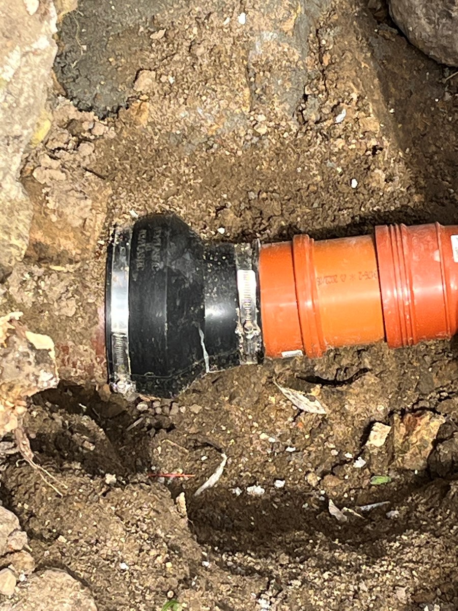

Borst Trådstarter 211 6500 08-07-2023 11:15 Tak for svar begge to😊Det var ganske rigtigt glaseret ler, og løsningen blev at skære muffe af og montere en ferrnco overgangsmanchet. Som Big Bam Boo også foreslår.Et stykke gummi med 2 spændebånd til den nette sum af 1525,- kr😱 Aldrig gå ned på udstyr!
S. Fabrin 19663 4400 08-07-2023 14:06 Hvis vandet løber fra plastrøret ind i lerrøret vender dine muffer og rørene forkert. Normalt er det sådan, at vandet løber fra en spidsende ind i en muffeende. Så du kunne have sparet nogle samlinger og fittings ved at lave samlingerne omvendt og korrekt fase
Borst Trådstarter 211 6500 08-07-2023 14:12 Det er jo også en spidsende ind i en muffe. Det jeg efterlyste var en overgang fra 110mm pvc til det der viste sig at være et glaseret lerrør. En sådan kunne jeg ikke umiddelbart finde så løsningen blev en overgangsmanchet der er beregnet til formålet. Aldrig gå ned på udstyr! Annonce
bredker 3158 9760 08-07-2023 15:13 den fernco skal spændes til på det tynde stykke af røret ,,og må ikke gå ud over kravenellers er det korekt lavet
bredker 3158 9760 08-07-2023 15:14 Borst skrev den 08-07-2023 11:15:46Tak for svar begge to😊Det var ganske rigtigt glaseret ler, og løsningen blev at skære muffe af og montere en ferrnco overgangsmanchet. Som Big Bam Boo også foreslår.Et stykke gummi med 2 spændebånd til den nette sum af 1525,- kr😱 så er du blevet røvrendt , den frenco koster ca 75 kr i indkøb

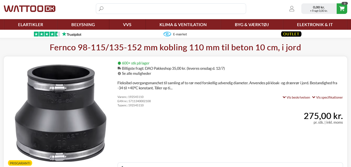

je_ns 13016 08-07-2023 16:44 LINKbredker skrev den 08-07-2023 15:14:31Borst skrev den 08-07-2023 11:15:46Tak for svar begge to😊Det var ganske rigtigt glaseret ler, og løsningen blev at skære muffe af og montere en ferrnco overgangsmanchet. Som Big Bam Boo også foreslår.Et stykke gummi med 2 spændebånd til den nette sum af 1525,- kr😱 så er du blevet røvrendt , den frenco koster ca 75 kr i indkøbHer til 275 kr + 35 kr i fragt.. L I N K Vi prøver igen, i morgen --
Borst Trådstarter 211 6500 08-07-2023 18:31 Hej je_ns Den er desværre et nummer for lille.Den skal hedde 168/145 til 115/98. Aldrig gå ned på udstyr!
