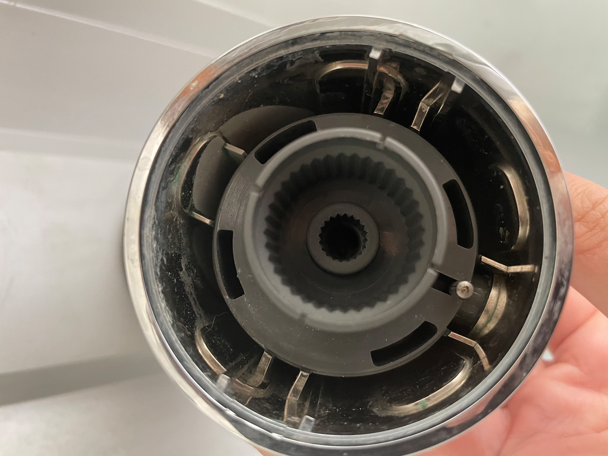

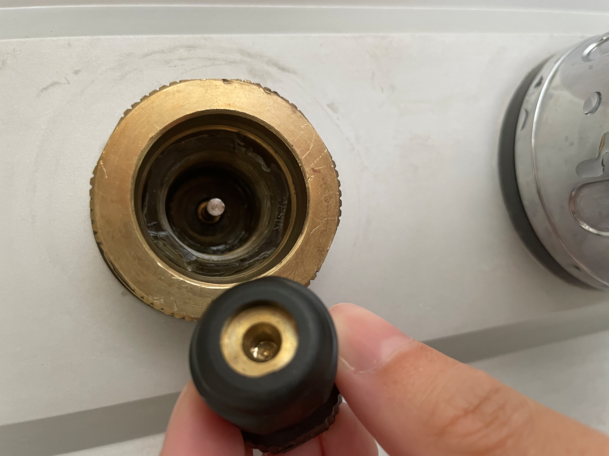

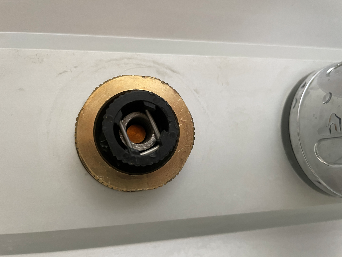

Vi havde først problemer med, at blandingsbatteriet var stoppet til, og der kun kom koldt vand ud. Efter vi har fået det renset er der dog opstået det problem, at vandet enten KUN kan være iskoldt eller skoldhedt. Altså som om vandet ikke bliver blandet, når man forsøger at regulere temperaturen på håndtaget.
Er ikke den store gør-det-selv type, men det virker jo lidt til, at termostaten ikke virker. Men er usikker på om denne blot kan udskiftes i en så gammel brusekabine, eller hvad man evt. kan gøre selv.

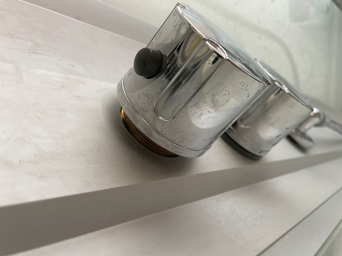

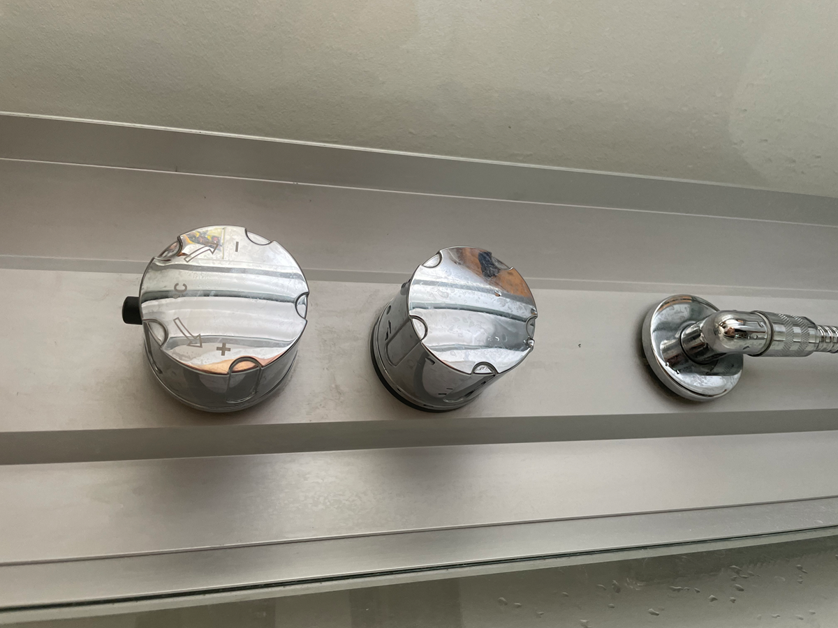

Har vedhæftet lidt billeder af det - det er nemlig ikke dit helt normale blandingsbatteri, da det meste vist sidder på bagsiden af badet :)
Alle råd og hjælp er værdsat!
Der kan være byttet for koldt og varmt vand. Så vil termostaten åbne for det kolde vand, når det er for koldt, og for det varme vand, når det er for varmt. Hvis det er tilfældet, skal du nok have hjælp af en VVS'er.
Læser det som værende ikke termostatstyret, men knoppen på den ene knap tyder på  skoldnings sikring, så sikkert termostatstyret. Hvis det er et langsomt kommende problem, er det sikkert termostaten = nyt batteri. Et pludseligt opstået, kunne tyde på tilstobning et sted.
