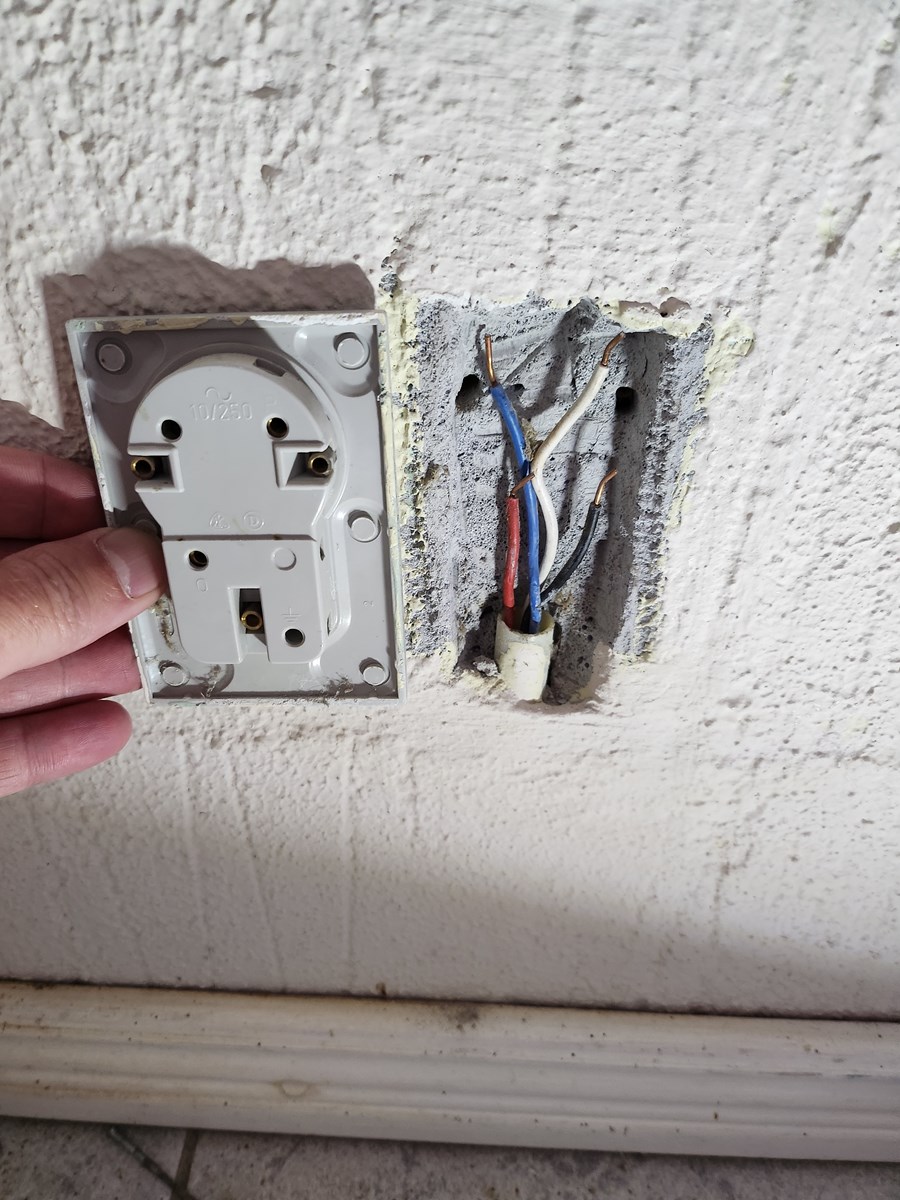

En kontakt i vores nyligt overtaget hus virker ikke. Åbner den og ser ledninger er pillet fra.. man kan jo kun undre sig hvorfor.
Men hvad er hvad?
Af det jeg har set førhen, er hvid fase, rød jord og andre farver (sort, blå, eller brun) nul.
Ellers kan du køre ned i det lokale byggemarked og købe et multimetre. Det er næsten et must som husejer :-)
Vi skal ikke hjemad, vi skal fremad
Der er nok en grund til at den ikke er forbundet. Du bliver nød til at finde den anden ende af kablet og se hvad der er forbundet der.
Mål om der er spænding på nogen af ledningerne f.eks. hvid og sort. Hvis der ikke er spænding på nogen af ledningerne, så find ud af, hvor den anden ende af røret er. Installationen bærer i øvrigt præg af at være en gør det selv installation. Der skal være en indmuringsdåse i væggen. Det kan du klare ved at hugge lidt ud i gasbetonen og mure en dåse ind.
Det er ledninger i rør, Så det er lidt underlig at der så mange ledninger til en stikkontakt, og at de alle er afisolerede.
Den anden ende skal findes, og du kan lede i den retning som røret går. Det kan naturligvis gå hen i gulvet til en af siderne.
