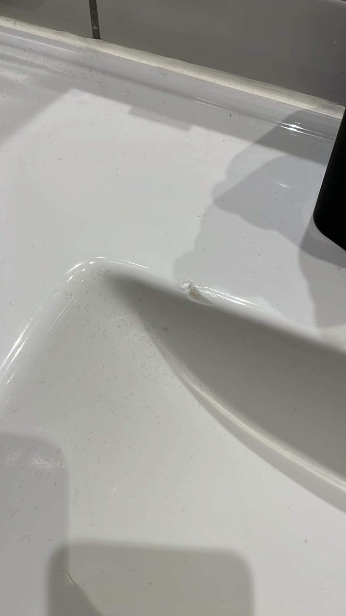

Er der nogen som ved om jeg selv kan reparere en badeværelsesvask hvor der er slået et stykke af?
Og hvad skal der bruges af materiale dertil?

Hvis støbeepoxy. Men det bliver aldrig godt. Det er svært at reparere sådan et hak.

Du kunne prøve at reparere med flydende emalje. Det fås i en lille tube i et byggemarked.

Men det duer kun i tynde lag. Man kan ikke bruge den som fyldstof.

Flydende emalje er noget maling, der ligner rigtig emalje. Du kan kan få det pænere, men du skal ikke regne med at skaden ikke bliver synlig.
