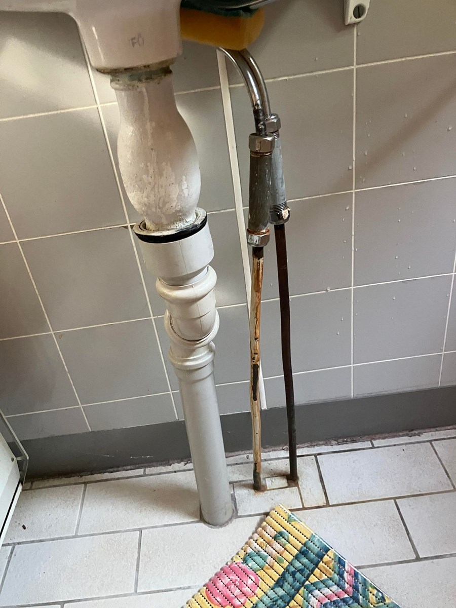

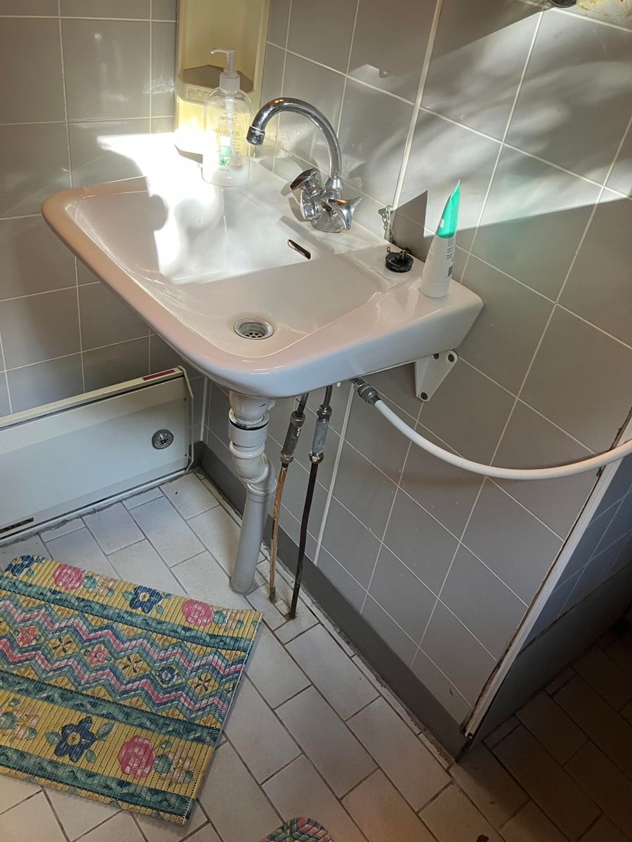

Ud fra billederne ser det ud at du godt kan genbruge VVS'delen og få lavet udgrening til en bruseniche.
Hvis du kan leve med rørene hvor de er nu, kan du godt beholde dem.

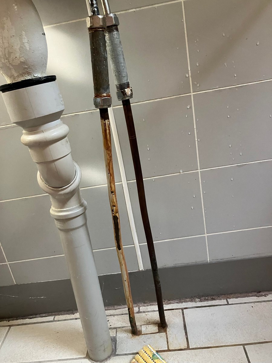

Samlingerne under håndvasken med galvaniserede rør er “helt forbudt”. Der må ikke anvendes jernrør efter kobberrør. Det giver galvanisk tæring.
Hvad med elradiatoren - den er forhåbentlig ikke tilsluttet?

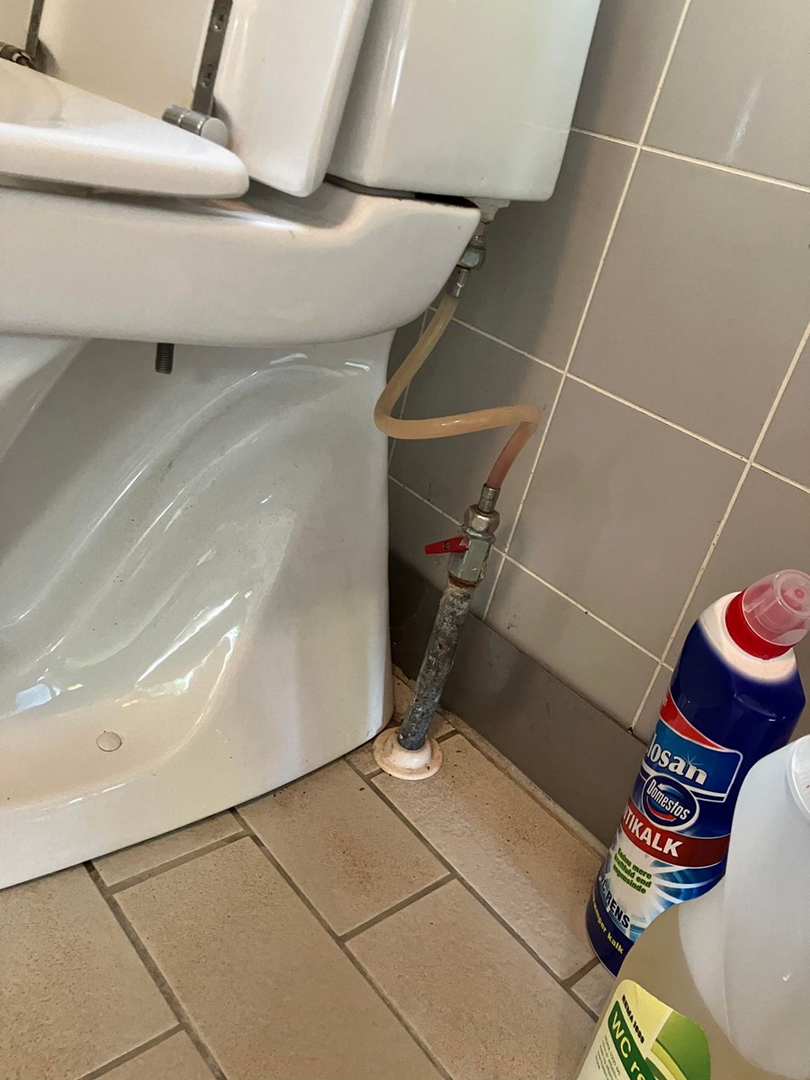

Hvis det er kobberrør, der kommer op fra gulvet, er det lidt lidt uheldigt at bruge nippelrør i galvaniseret. Desuden ville jeg, om muligt flytte el radiatoren til et mere tørt sted.

Tag nu de gamle fliser op. Og skulle der være en vådrumsmembran så reparer/skift den. Vådrumsmembran fås cementbaseret og kan smøres på dagen før, du vil lægge de ny fliser. Husk også at få flyttet elradiatoren lidt højere op, så det er til at gøre gulvet rent under den. Vandrørene kan du få bukket så de sidder tættere på væggen, så de rør, der skal ind til bruseren også følger væggen med den afstand, der er nødvendig af hensyn til rørholderne. Samtidig kan du få fjernet de stumper jernrør, der er brugt som forlænger.
