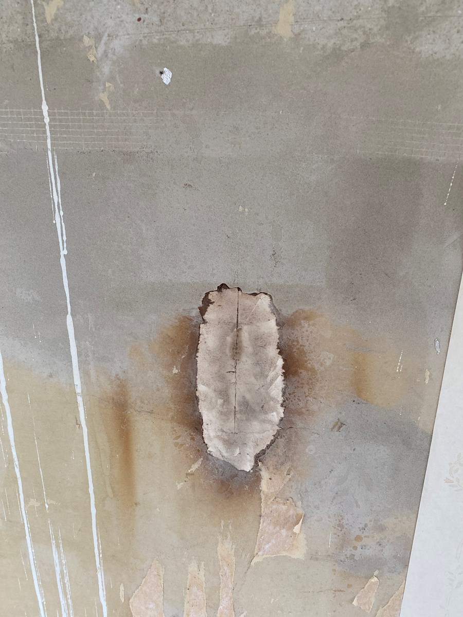

Hul i pap på gipsvæg
Kære kloge hoveder
Fjerner tapet på gipsvægge og skal rullespartle bagefter. Bag tapetet gemmer der sig et hul (ca 5x10 cm) i gipspladens paplag hvor en brændeovn har stået lidt tæt på.
Kan jeg bare rullespartle ovenpå eller skal jeg forsegle med noget?
Bh Ulla
Uha det ser noget voldsomt ud.
Gipsplader får meget af deres styrke fra det pap der er på hver side og endvidere ser det ud til at selve gipsen også er skadet af varmen.
Jeg ville skifte den beskadigede del ud med en ny stump plade. Det ser ud til at det er midt i samling så der bliver ikke noget problem med stabilitet. I hver side kan du skrue en liste fast i den gamle gips så du også kan skrue den plade fast der.
Enig! Det vil ikke være stabilt med et tyndt lag spartelmasse, Kermits løsning er den rigtige, husk armering i samlingerne.
/BOFH
5 x  10 cm ! ! Det var ikke meget, og ændrer ikke på stabilitet.
En stump armering hen over hullet og så spartle, det ville nok være stærkere end at skære ny stump plade i.
