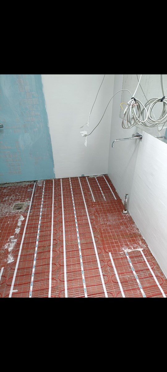

Jeg skal have et badekar der, hvor der ikke er lagt an til gulvvarme. Kan jeg få støbt ud og lavet en forhøjelsesramme, eller er det nødvendigt at grave ud og lave nyt afløb? Hvad skal man være opmærksom på? Pft. Etplansvilla.

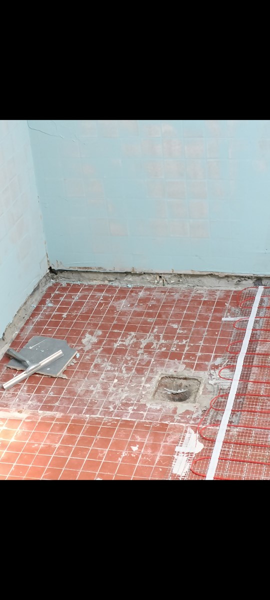

Du skal som minimum være obs på at du kan komme til at rense gulvafløbet.
Og så mener jeg også at der er krav om at der skal være et gulvafløb i det resterende rum, så du kan ikke bare stille et badekar oven på det der, medmindre du har et afløb et andet sted.

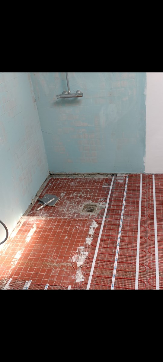

Håndvasken går ned i et lukket afløb direkte i gulvet. Det kan vel brækkes lidt op og laves om til en rist, tænker jeg, men jeg tænkte egentlig, at badekaret skulle stå frit og så bare have en slange ned i afløbet i bad-området, så skulle det vel kunne fungere som afløb for hele rummet?
Man skal kunne rense afløbet og der er krav til faldopbygning under badekarret (1-2%) så vand ikke bliver liggende under dit kar.
Øvrige krav til vådrumssikring, faldopbygning og kar-effekt i vådrum skal selvfølgelig også overholdes.
