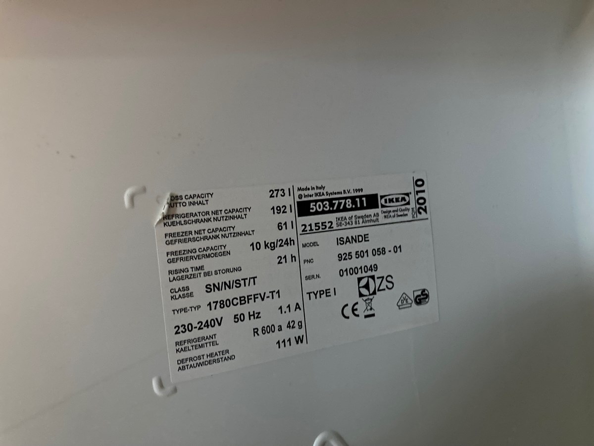

Jeg har et fryse/køleskap Model :Isande
Det kører konstant, jeh kan ikke finde ud af hvordan det virker, med med termoststen. Hvor den er og funktionen med føler o.s.v.

Det kunne hjælpe at du skrev at det var et Ikea køleskab. Det ser ud til at være produceret af Electrolux.
