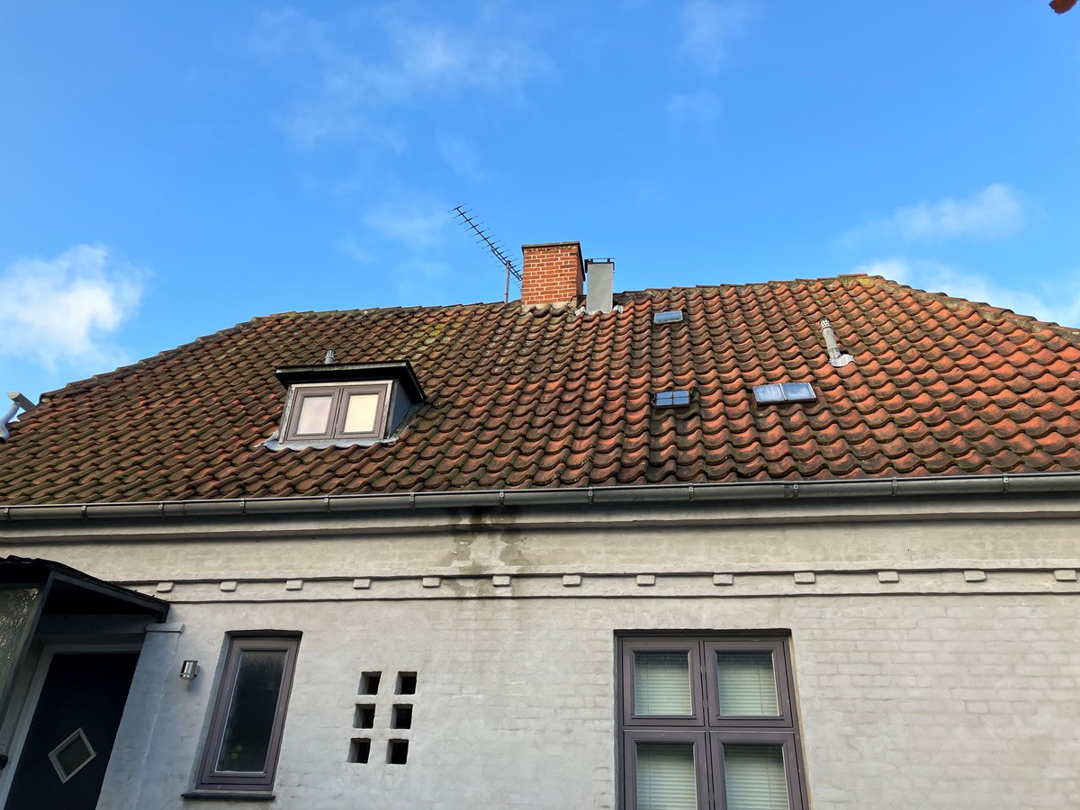

Jeg har en åbning i ydermur som oprindeligt har været udluftning til forrådskammer. Huset er fra 1929, dobbeltmuret. Jeg vil gerne fjerne stenene i murhullet og montere nyt vindue.
På ydermuren kan jeg ikke se en overligger med mursten i stik, som jeg kan på de andre vinduer i huset. I indermuren er der en bjælkeoverligger.
Vindueshullet er 67,8cm højt og 37 cm bredt. Hullet er i stueetagen, og der findes både kælder og første sal i huset.
Er der brug for en overligger i ydermuren ved så lille et vindueshul?
Ja det vil der være brug for, ellers kan stenene falde ned. Ikke sådan at hele huset braser sammen men de enkelte sten over vinduet kan nemt gå løs og falde ned.
Du skal vel op så det nye vindue har samme mål som det andet smalle vindue. Så der bliver alligevel noget reparation af vandskuringen i vindues kanten. Det er meget nemt at sætte en lille overligger ind når der ikke er murstens farve at forholde sig til.
