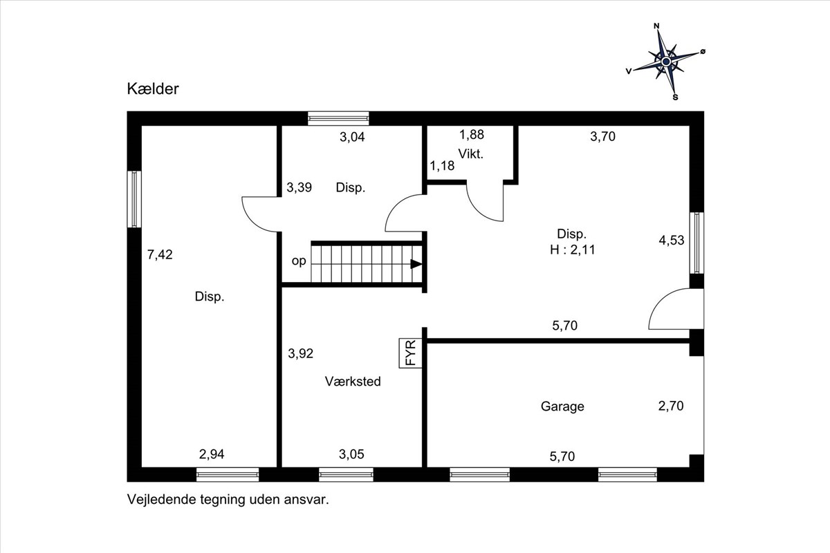

Kælder vægge bærende ? Holme93 3 01-07-2023 18:07 Hejsa.Er der en som kan fortælle mig om nogle af kælder væggene her er bærende?Det er et hus jeg kigger på, men kunne være rart med en større garage.Mvh. 4 svar Følg tråden Annonce Annonce Annonce
Søren O 7996 7000 01-07-2023 19:05 Dine kældervægge er bærende. Hvis du har planer om at flytte den må du have en byggesagkyndig / bygningsingeniør ind over. Søren O

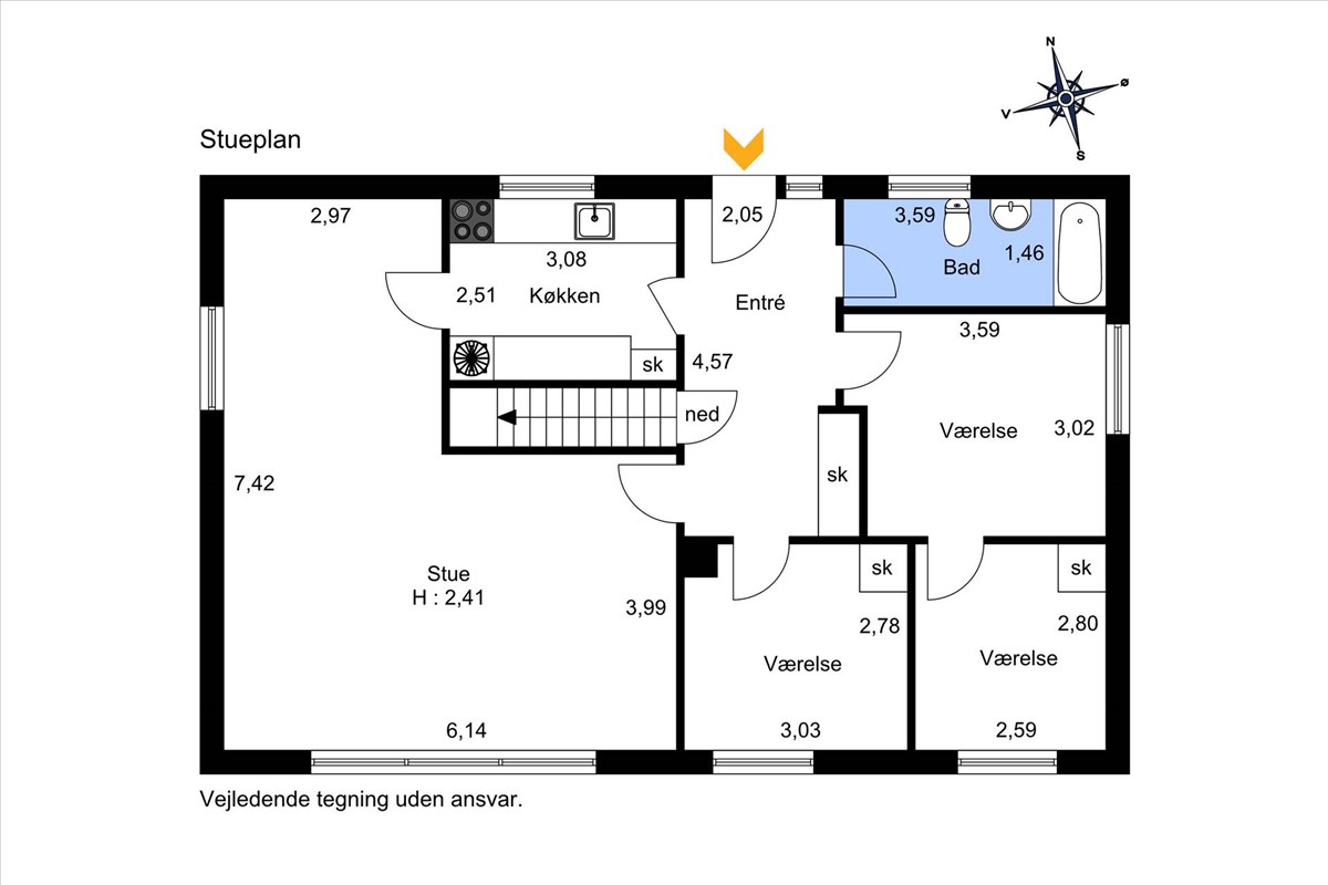

GSH 1476 4200 01-07-2023 19:47 Ja alle væggene er bærende, indtil det modsatte er bevist.Ud fra ovennævnte mangelfulde skitser/tegninger kan det modsatte på ingen måde bevises.Du er nødt til at komme med yderlig info.Hvornår er huset bygget?Findes der oprindelige tegninger af huset?Foto af lofterne i kælderen kan måske forklarer hvordan dækket mellem kælder- og stueplan er lavet?Har du information om hvordan kælderdækket, mellem kælder og stue, er lavet?Hvor tyk er kælderdækket?I værelset, mod stuer er der en sort firkant, i øverste venstre hjørne, formentlig skorsten, hvorfor er den ikke med i garagen?
ev elmand 30607 7480 01-07-2023 23:02 Det ligner en ejendoms mægler tegning. Det siger desværre ikke noget om konstruktionen. Sådan en etage adskillelse til kælder er ofte støbt. Det kan være direkte betondæk, hule mursten (baume dæk) eller det kan være fabriks støbte leca - elementer. Under alle omstændigheder ligger det direkte på kælder murene, og de er derfor ofte bærende alle sammen. Er det et hus som er ældre end ca. 60 år så kan det være med bjælkelag, men det taler lidt imod at der er mure i stuetage som ikke flugter direkte over mur i kælder. Det er imellem 2 vær., entre til vær. og ved bad. Har nogen samlet det, kan det skilles ad. Samles igen ? ?m.v.h. Erik (1/2 ekspert i mange ting)
