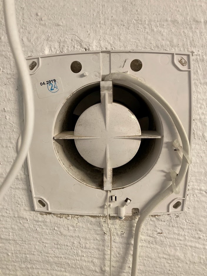

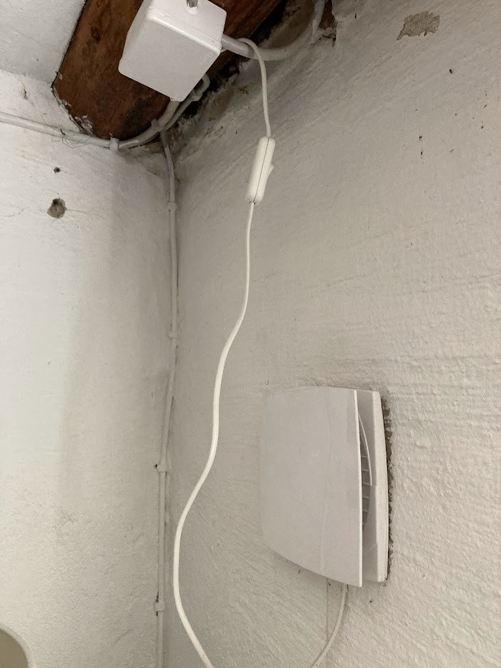

Vægventilator er gået i stå Chaos 61 3000 01-07-2023 14:50 Hej alle!Min ventilator nede i min kælder gik i stå for en uges tid siden. Er det mon noget, jeg selv kan fixe, eller hvilken fagmand skal jeg have fat i? Propellen kan jeg nemt dreje rundt, så der er ikke noget der blokerer.// Chaos 14 svar 1 2 › » Følg tråden Annonce Annonce Annonce

Chaos Trådstarter 61 3000 03-09-2023 16:30 Jeg har fundet ud af, at det er en Duka One Mini (godt set, @je_ns).Bør jeg få en elektriker til at kigge på mine to ventilatorer - eller hvad anbefaler I at jeg gør?
JohnLarsen 2858 3500 03-09-2023 20:30 Hvis du har to ens ventilatorer, og lidt fingerfærdighed, kan du bytte dem om, og så se om fejlen følger med ventilatoren. Hvis ja, så har du defekt ventilator der skal udskiftes. Alle besparelser omregnes til fl. rødvin👍 Annonce
je_ns 13020 03-09-2023 20:48 Det er en selvstændig enhed, med motor og styring bygget sammen, den skal bare have 230 volt. Vi prøver igen, i morgen --
Chaos Trådstarter 61 3000 04-09-2023 09:44 Ok, det tyder på, de er defekte begge to. Jeg må have undersøgt dem.Hvis det viser sig, at de er defekte, kan en af nedenstående varer så være en god erstatning? Eller skal jeg finde en ventilator, som både suger og puster?https://www.billigvvs.dk/duka-el-700q-th-ventilator-med-hygrostat-timer-oe100-mm-hvid-1091424https://www.billigvvs.dk/duka-el-700q-ventilator-standard-oe100-mm-hvid-1091410
je_ns 13020 04-09-2023 10:17 Den du har nu sidder der et keramisk element inde bag ventilatoren, det suger varmen til sig, når der blæses ud, og opvarmer den indsugede luft.Så den effekt mister du hvis du montere en ventilator, der kun suger luften ud.Samt at hvis du kun suger ud, skal der være en mulighed for at trække luft ind i rummet, da der ellers bliver undertryk, og så suger ventilatoren ikke rigtig noget.Jeg har en magen til som blev defekt, man kan købe selve ventilatordelen, mener jeg gav 1100-1200 kr, men det er et par år siden.Er du sikker på de får strøm, når det nu er begge der ikke virker.(Du har vel ikke kommet til at slukke dem på afbryderen, der sidder på ledningen) Vi prøver igen, i morgen --
Chaos Trådstarter 61 3000 04-09-2023 12:59 Er det "varmegenvinding", det som du tænker på? (suger luft ind + ud)Ifølge Duka så er afløseren for "Duka One Mini" altså den nyere "Duka One C4", som kan ses nedenfor. Lidt en halvdyr fætter, som jeg skal bruge to af.https://www.xl-byg.dk/shop/duka-one-c4-varmegenvinding-oe100-mm-2166569Jeg tror desværre, det ikke er muligt at skaffe kun motordelen. Jeg kan ikke finde den via google i hvert fald:https://dukaventilation.dk/service/tilbehoer-og-reservedele/duka-one/duka-one-c4PS. Nej, afbryderen er ikke slukket. Jeg har tjekket :-)
