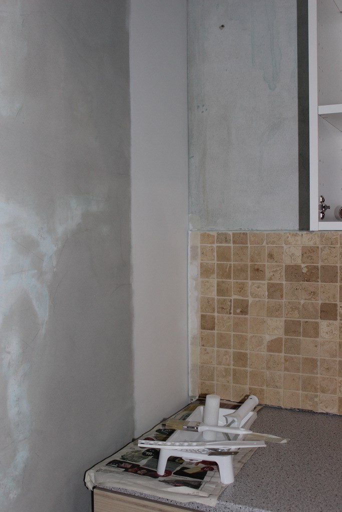

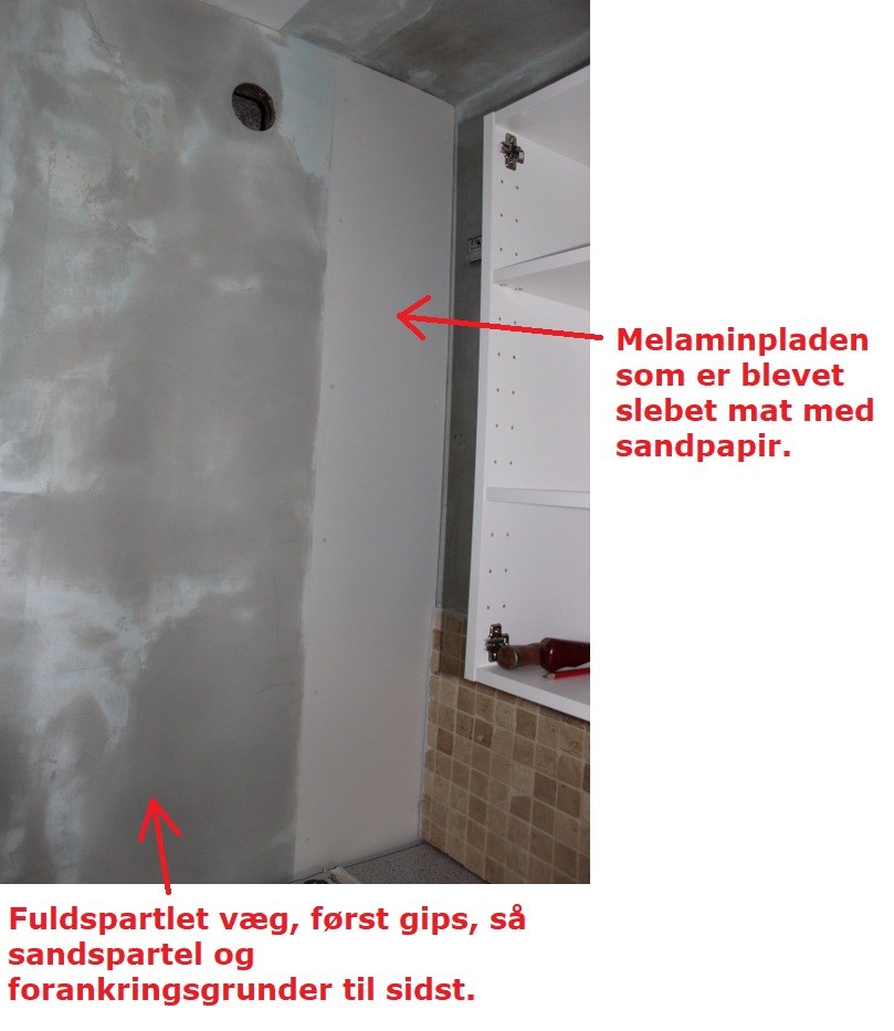

Jeg skal lime glasvæv på en fuldspartlet væg, med en melamin plade på det sidste stykke af væggen.
Væggen har fået forankringsgrunder til sidst, så det er ok, men melaminpladen ved jeg ikke hvordan skal førbehandles til limning af væv.

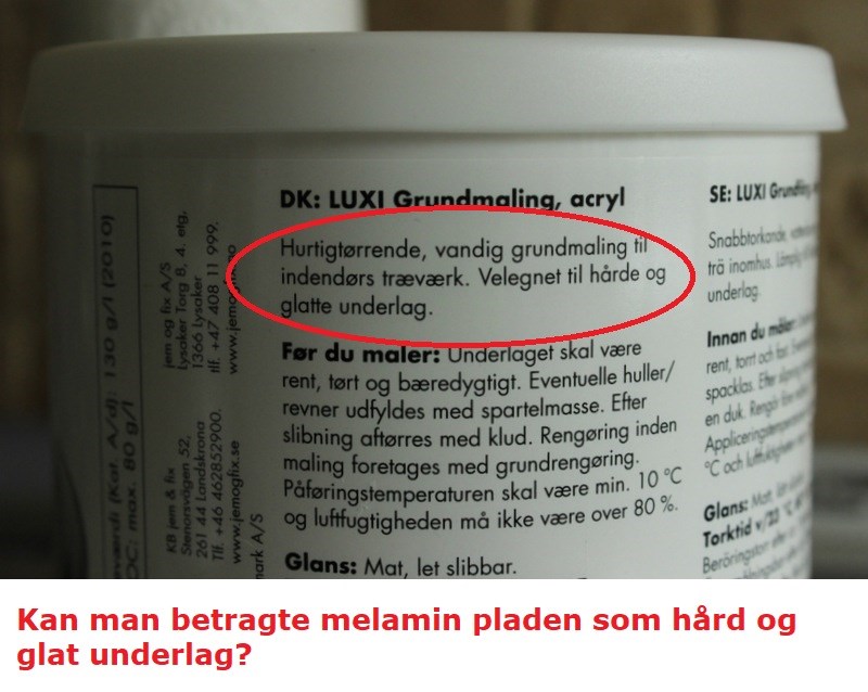

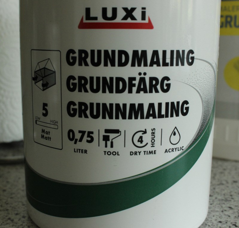

Jeg har købt lidt Luxi acryl grundmaling til træ, fordi jeg skal male et træpanel i bunden af den væg jeg er i gang med.
1. Der står på grundmalingen, at den er velegnet til hårde og glatte underlag.
Er det så ikke det jeg skal smøre på melaminpladen, med en skumrulle?

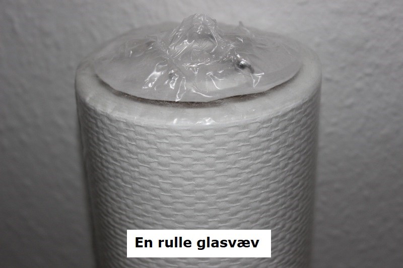

Jeg har også købt en rulle glasvæv, altså vævet væv, som er grundet.
Det klør over hele kroppen bare jeg tænker på det
Jeg håber grundet glasvæv ikke drysser så meget som filt.
2. Er grundet væv nemt at arbejde med? Beskære i hjørnerne, skære i med en hobbykniv osv?

jeg har renset melamin pladen med grundrens og malet med grundmaling.
Har du korrekt armeret overgangen mellem den eksisterende væg og melaminpladen? Hvis dette ikke er blevet udført, anbefales det at anvende et armeringsbånd og spartle det over samlingen. Efterfølgende kan væggen let beklædes med glasvæv ved at rulle vævklæber på væggen og klæbe en bane på. Du kan bruge en stålspartel eller gummispartel til at glatte banen efter og skubbe det helt ind i hjørnerne. Vær opmærksom på, at det ikke er muligt at skære banerne sammen, og det vil derfor være nødvendigt at støde dem sammen for at opnå en korrekt opsætning. Husk hele tiden at skære med et skarpt knivblad.
