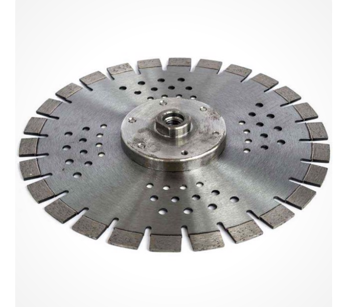

En bajonetsav med klinge til murværk, kunne være en mulighed, man kan også få en diamantskive til vinkelsliberen, til tætskæring, den kan skære helt plan med muren.

Skive til tætskæring..
