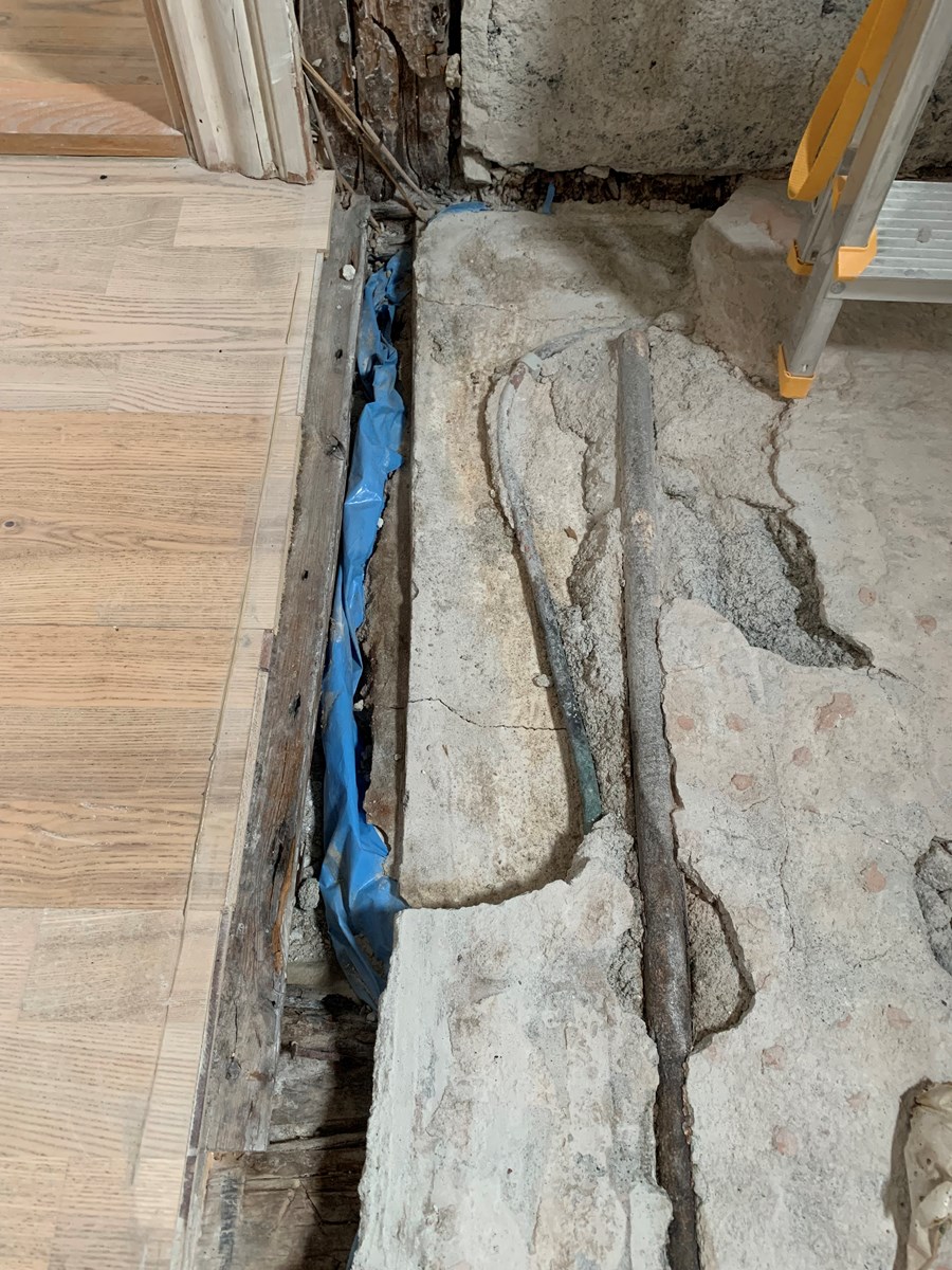

Hvordan sikrer jeg at flydespartel ikke forsvinder ned i etageadskillelse?
Jeg skal udlægge flydespartel på et betondæk der støder op til gammelt trægulv, som hviler på træbjælker. Hvordan sikrer jeg at flydespartel bliver hvor den skal og ikke går ned i etageadskillelse eller ind på tilstødende trægulv?
Jeg fjerner et lag den støbte beton, så jeg kan få gulvene i niveau. Efter flydespartel skal der opsættes skillevæg ved trægulv og lægges klinker på flydespartel. Parketgulv fjernes også.
Du kan lave en afgrænsning med noget træforskalling + fuge, alternativt en lille vold opbygget af noget svag mørtel du hugger af bagefter.
