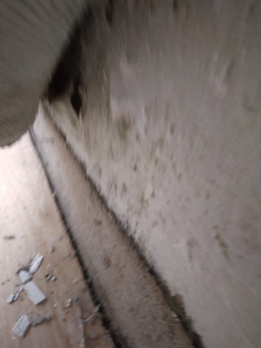

Jeg har haft et utæt rør på væggen i badeværelset. Væggen er derfor meget fugtig. På den anden side af Væggen er det pudset og malet ovenpå noget gammel tapet. Tapeten er nu helt fugtig.
Ville I fjerne al den gamle tapet for at kunne give Væggen bedre muligheder for at tørre ordentlig op? Og kan der komme skimmel på tapetet?
Eller ville I bare lade tapeten blive og burde væggen kunne tørre op alligevel?
Det er en god gave til skimmel ift at malingen holder på fugten og man ikke kan se bag tapetet - men hvis du sørger for ordentlig udluftning bør der ikke umiddelbart komme skimmel hvis du kan nå at udtørre det ordentligt inden efteråret. Ift tæthed imod resten af huset kan det være bedre at bruge en affugter istedet for at åbne vinduet pga den varme fugtige luft udenfor om sommeren.
Jeg ville ikke gøre yderligere med mindre tapeten begynder at sidde løst eller der er skimmel  i overfladen - på det tidspunkt bliver det et spørgmål om man vil behandle med rodalon eller pille det hele af.

En almindelig bordventilator, der kører i døgndrift, kan hjælpe. Du skal regne med at den skal køre i flere uger.
