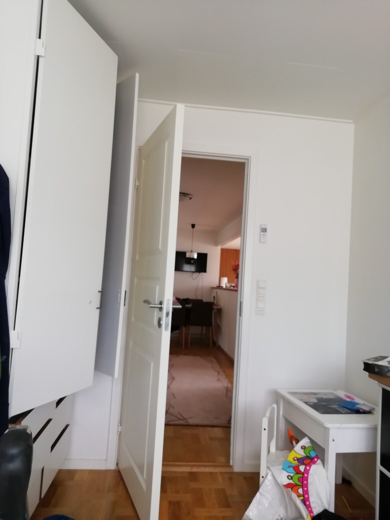

Det er almindelige gipsvægge, men tænker at det bliver noget af et større arbejde, hvis jeg skal have kablerne ind i væggen? tænker du på at føre kablet ind bag gipsvæggen og så fange det ved fodpanelet igennem et hul eller ?
MVH Nazim
Nas29 skrev den 30-06-2023 11:32:30
 Ja. Det er ikke så svært hvis man har maling og tålmodighed parat
Maling og tålmodighed har jeg :) det må jeg lige se om jeg kan hitte ud af. Det er vel noget med at jeg skal prøve at lokalisere gipsvæggen fra loftet og samlingerne. Hmm det må jeg lige undersøge nærmere. Enig i at det vil se meget pænere ud
MVH Nazim
Nas29 skrev den 30-06-2023 12:37:30
 Jeg borede et hul øverst og nederst og acceptere at det ene skulle lappes bagefter. Det andet blev indmuret
