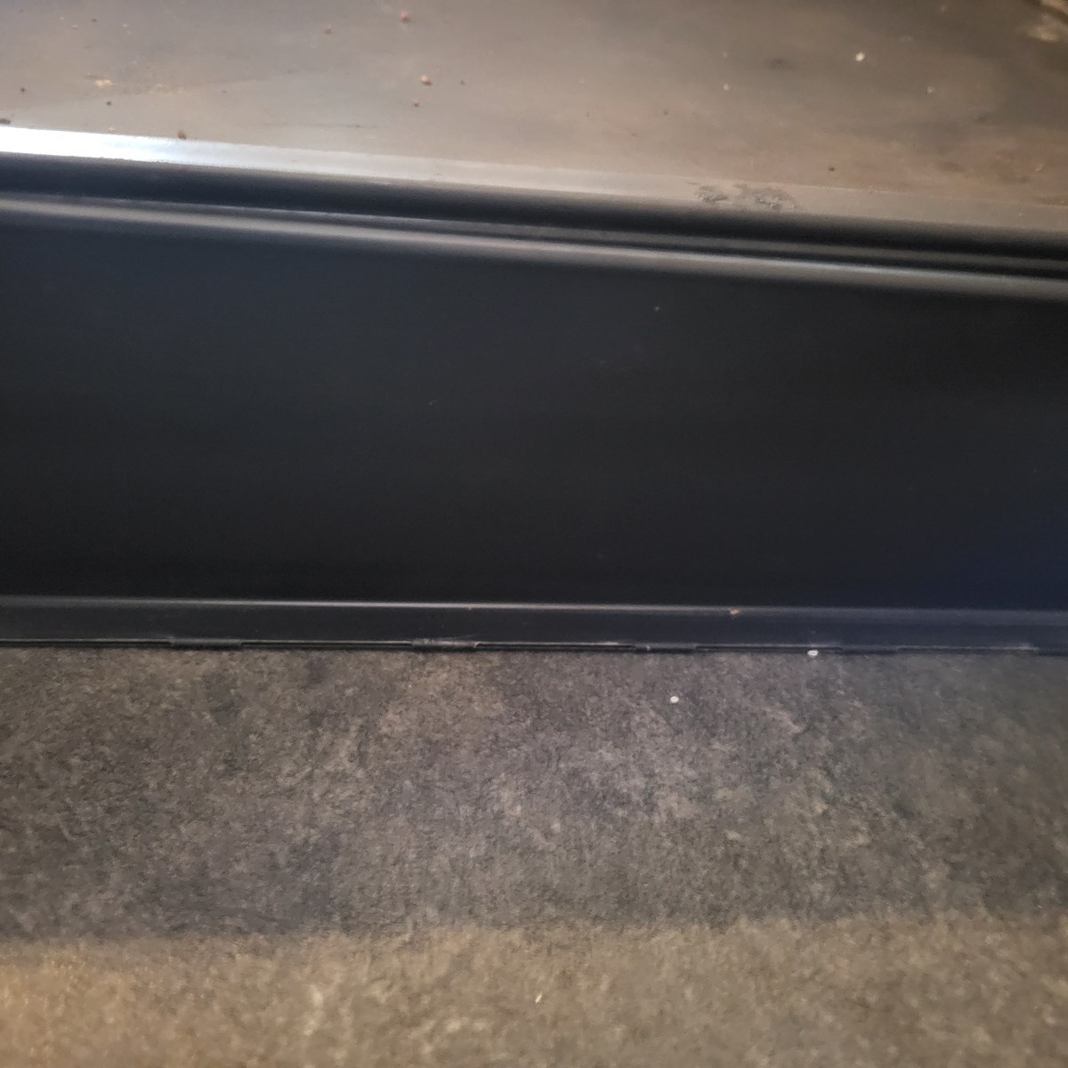

Ovnskuffen under ovnen
Jeg har sådan en...
Men det med at trykke på fronten og så lukker/åbner den - det virker bare ikke.
Den kan derfor ikke lukke helt og har tendens til at lige åbnes for lidt...
Nu gider jeg det ikke meget mere men har 0000 viden på området.
Måske nogen her har prøvet noget lignende og har råd??
Eller ved om det er noget der mangler så funktionen kan fungere igen??
Med tak på forhånd

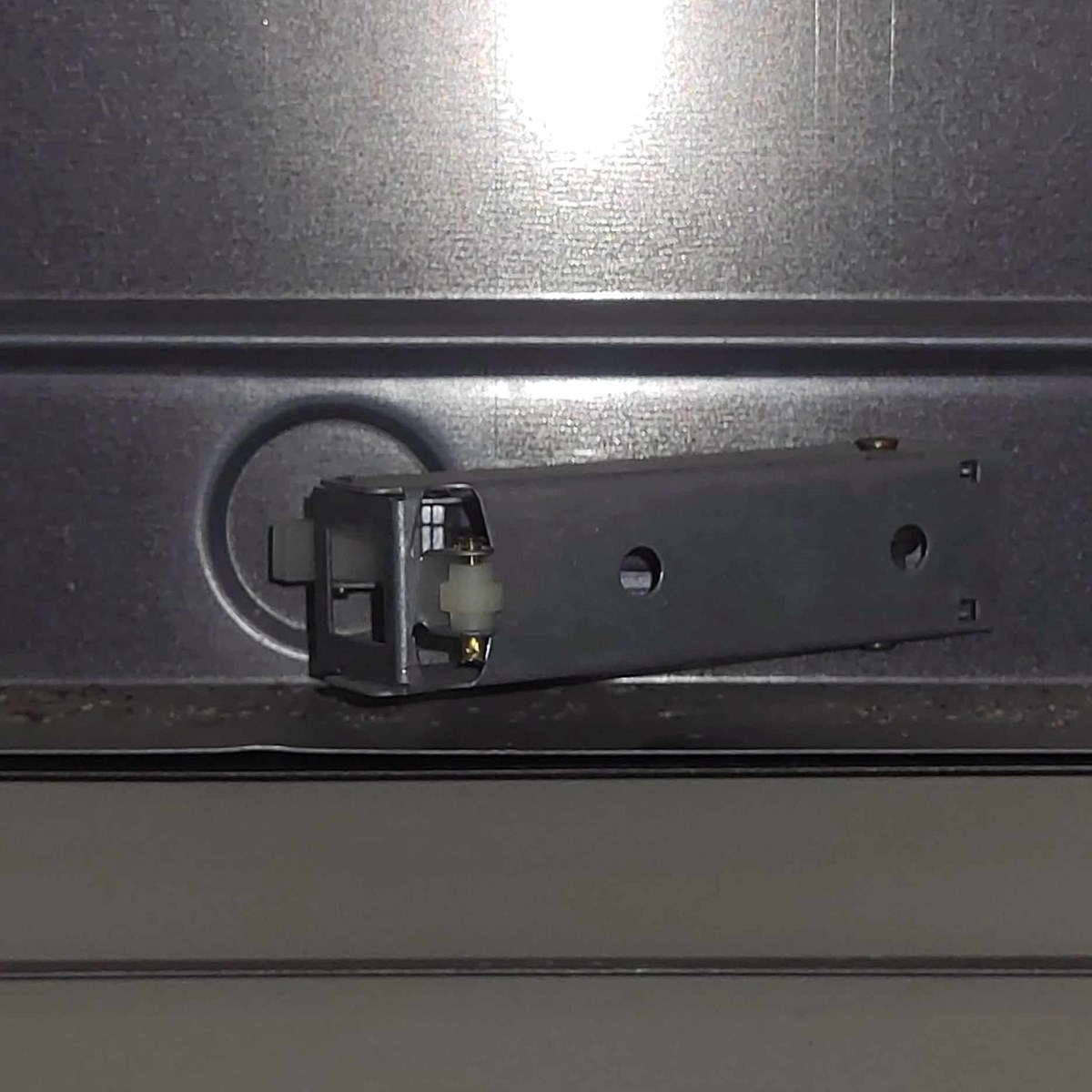

Jeg har ikke lige en super løsning.
Men der kunne være faldet noget ned bag skuffen som hindrer den i at lukke helt. Så prøv at tage den ud og kigge efter.
Tak for det, men nej, intet er der bag eller under.
Virker den når du manuelt trykker på den?
Den skal “sige klik” og kunne blive inde og så komme ud når du trykker på den.
Det kunne tyde på at skuffen ikke når at aktivere den så den ikke bliver ind, og derved holder skuffen åben.
Bare kald mig BBB
Ja den kan jeg nemt trykke ind og den bliver der og samme den anden vej.
Men jeg har problem med at forstå hvordan det styrer selve skuffen...
Er det magnetisk eller hvilken fidus er indbygget?
Bagpladen på skuffen skal nå at trykke den ind. Det kan være det kun er millimeter det drejer sig om, så måske et par lag gaffatape på skuffen er nok.
Eller måske kan man vride metalfjederen lidt så hele beslaget kommer lidt længere ud.
Bare kald mig BBB
Tak for det. Nu går vi i forsøgnings-stand. Vil se om jeg ikke kan fikse det på nogenlunde den måde.
Tak
BBB jeg kom fuldstændig fra dette, men tak og tak, det med "forhøjning" virkede. Nu er jeg noget glad for at det skulle så lidt til at glæde mig.... tak igen
