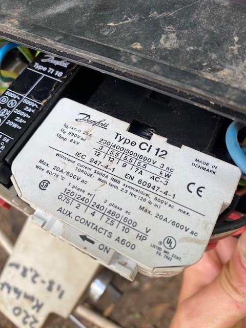

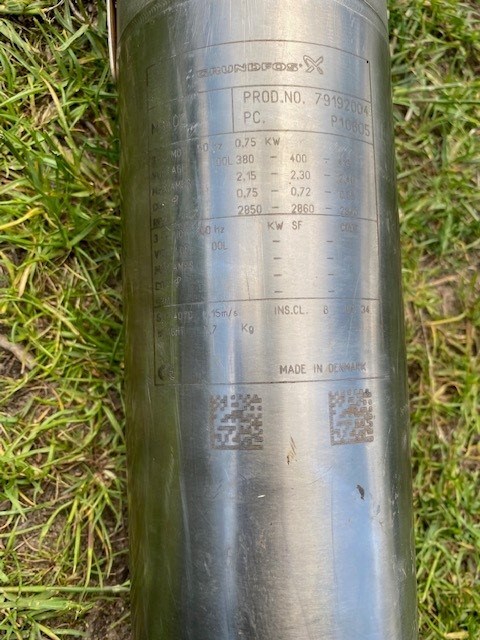

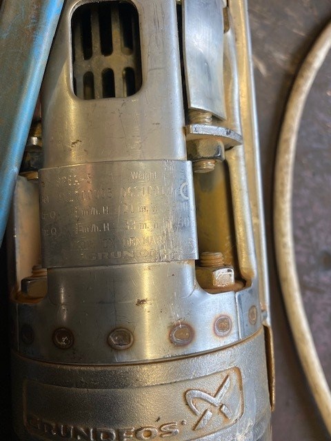

Til ejendommen er der en grundvandspumpe, som efter en gang tordenvejr ikke længere kan starte.

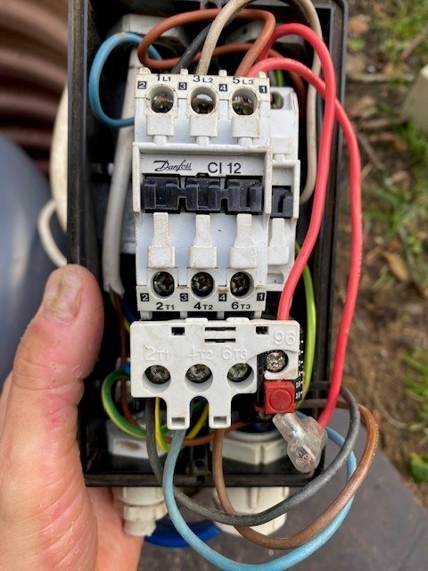

Der lugter brændt fra motorværnet, og en fase var hoppet fra i stikproppen, så tænker det må være problemet. Mine evner er til at skifte kontaktor samt termorelæ til et nyt magen til, men Danfoss har ikke længere disse i sortiment (CI12 og TI16). Så jeg har indkøbt denne: https://www.elsag.dk/motorvaern-magnetbetjent-1-8-2-5-amp-230v
Kan se betegnelserne på gammelt og nyt motorværn at de jo ligner hinanden. Er det virkelig så simpelt som det ser ud? Eller skal jeg holde mig langt væk? Såvidt jeg kan
På forhånd tak
Simon
Du kan godt gå ud fra at klemmebetegnelserne er ens. Men virker pumpen?
