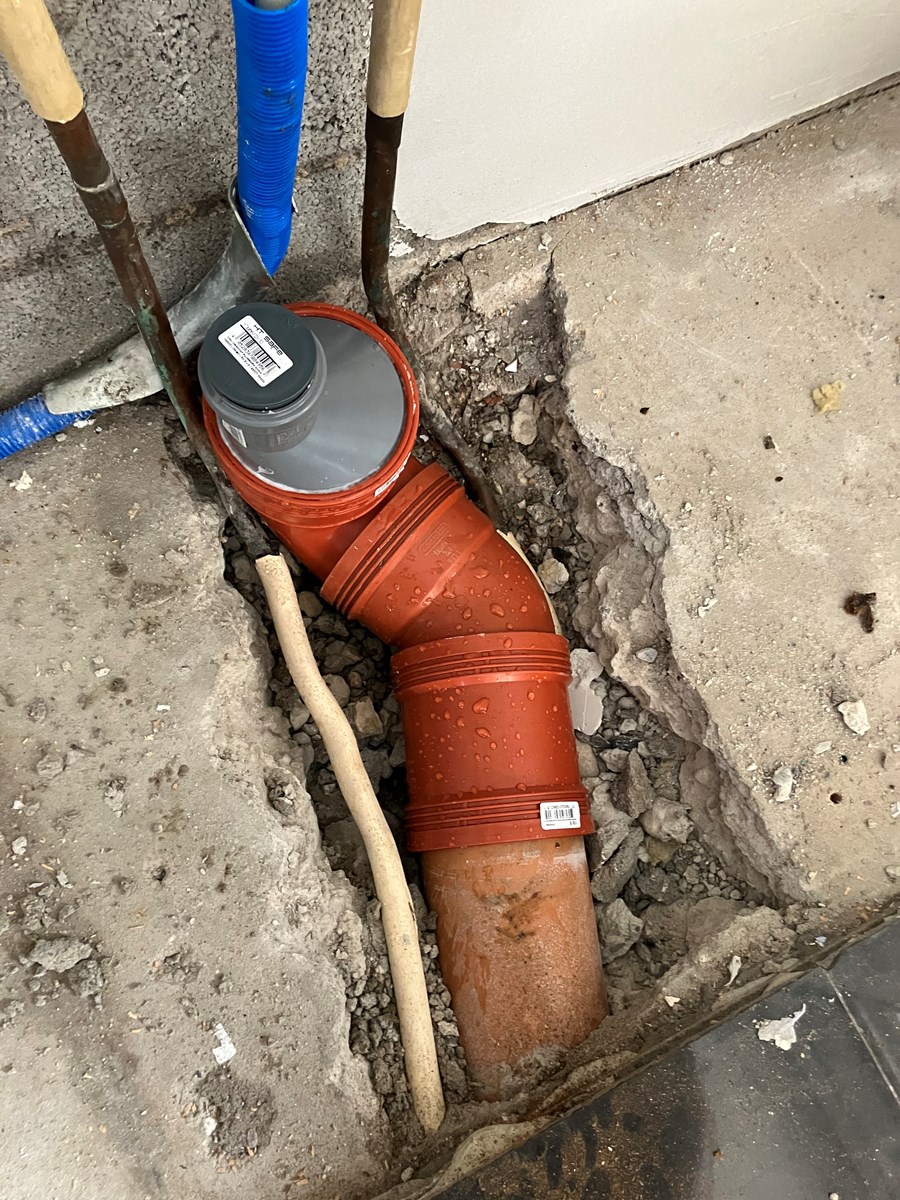

Jeg har brug for hjælp (endnu en gang).
Der har netop været en vvs’er forbi, for at lave nogle småting samt at flytte mit afløb i køkkenet en smule. Nu er problemet så, at jeg står med et hul rundt om. Hvad f***** hælder jeg i det?
Det er omkring 15cm dybt, hvor det er dybest.
Tørbeton. Du får brug for en murerske og et pudsebrædt.
https://www.bygma.dk/byggematerialer/murerartikler/beton/bygma-torbeton-0-8mm---25kg100p093836/
Selvbygger med stort S.
Hvis du har en pose cement og lidt sand og lidt vand, så kan du også lave en 10% cementblanding og hælde i.
