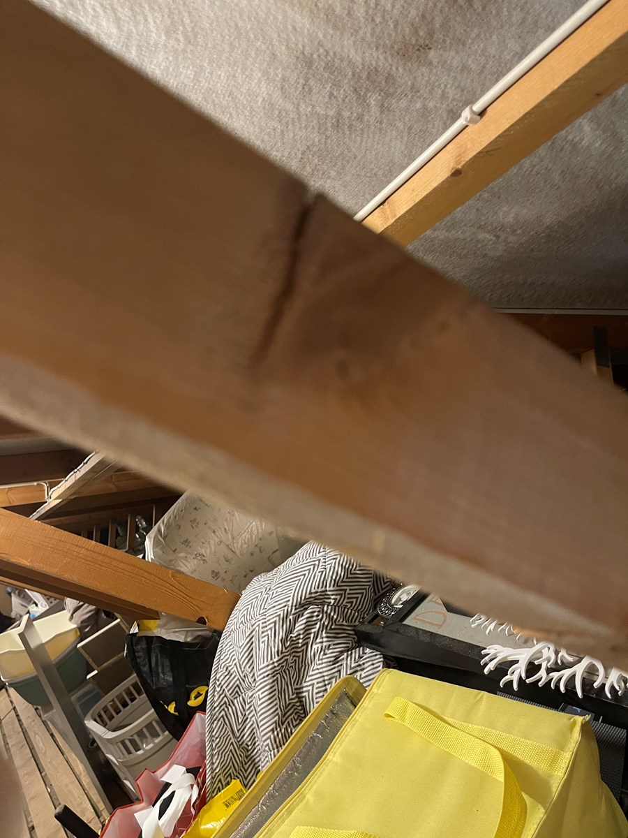

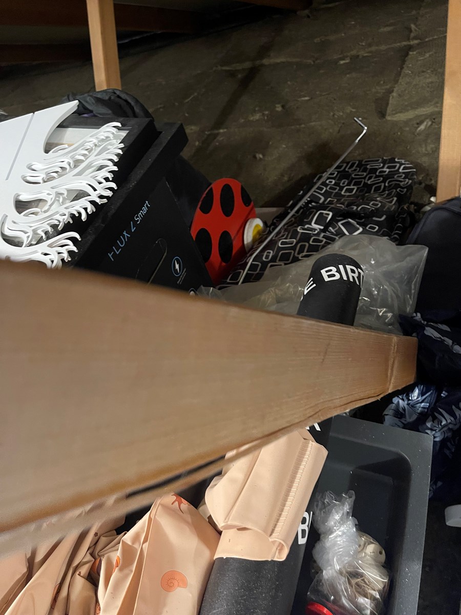

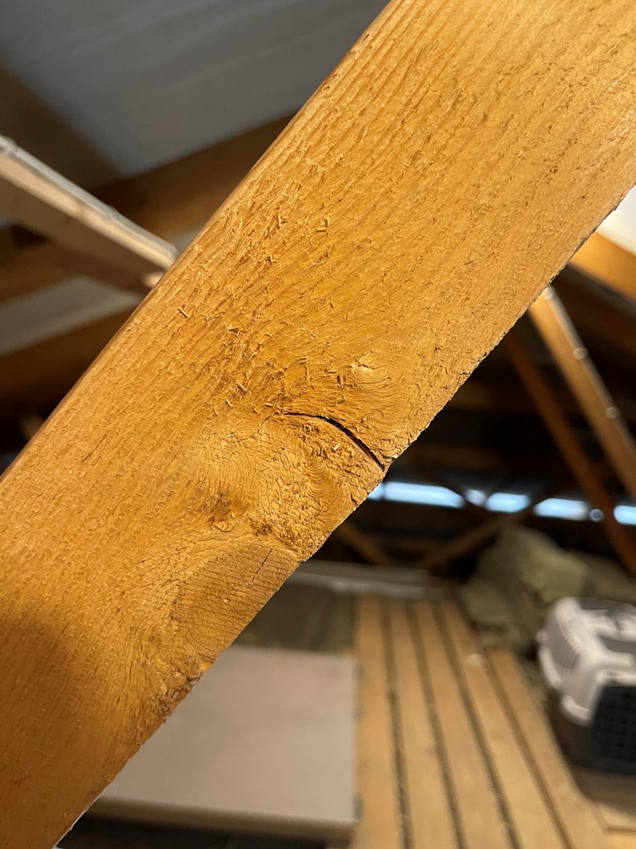

Vi har netop opdaget at vores ene træbjælke på vores loft er flækket flere steder. Kan man gøre noget ved det, udover at skulle skifte den helt - eller har det ingen betydning?

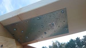

skru en sømplade på begge sider af revnen (eller søm den fast) brug beslagskruer / søm, så er du sikker på revnen ikke udvikler sig, og det er et nemt og billigt tiltag.
Jeg ville tage et stykke træ, _uden_ store knaster, i samme dimension som det revnede og skrue på siden.
Det burde ikke kunne ske - normalt bruges særligt udvalgt styrkesorteret træ til tagkonstruktioner som er checket for fejl.
https://www.traeinfo.dk/10-spoergsmaal-om-ce-maerkning-af-konstruktionstrae/
Jeg ville også finde noget tilsvarende træ som allerde var i tagkonstruktionen og så skrue det på med en forlængelse på mindst ½ meter i hver ende.
Enig - brug et stykke træ - tjek lige forinden med en retskinne at bjælken ikke buer - og ret op hvis det er tilfældet.
Nu ligner det mest en svaghed i træet - men derfor kan det ikke afvises, at det har noget at gøre med konstruktionen - at der er et stort tryk på den bjælke, fordi tagkonstruktionen har bevæget sig, eller mur/rem har sunket (ikke fordi det er sandsynligt)
