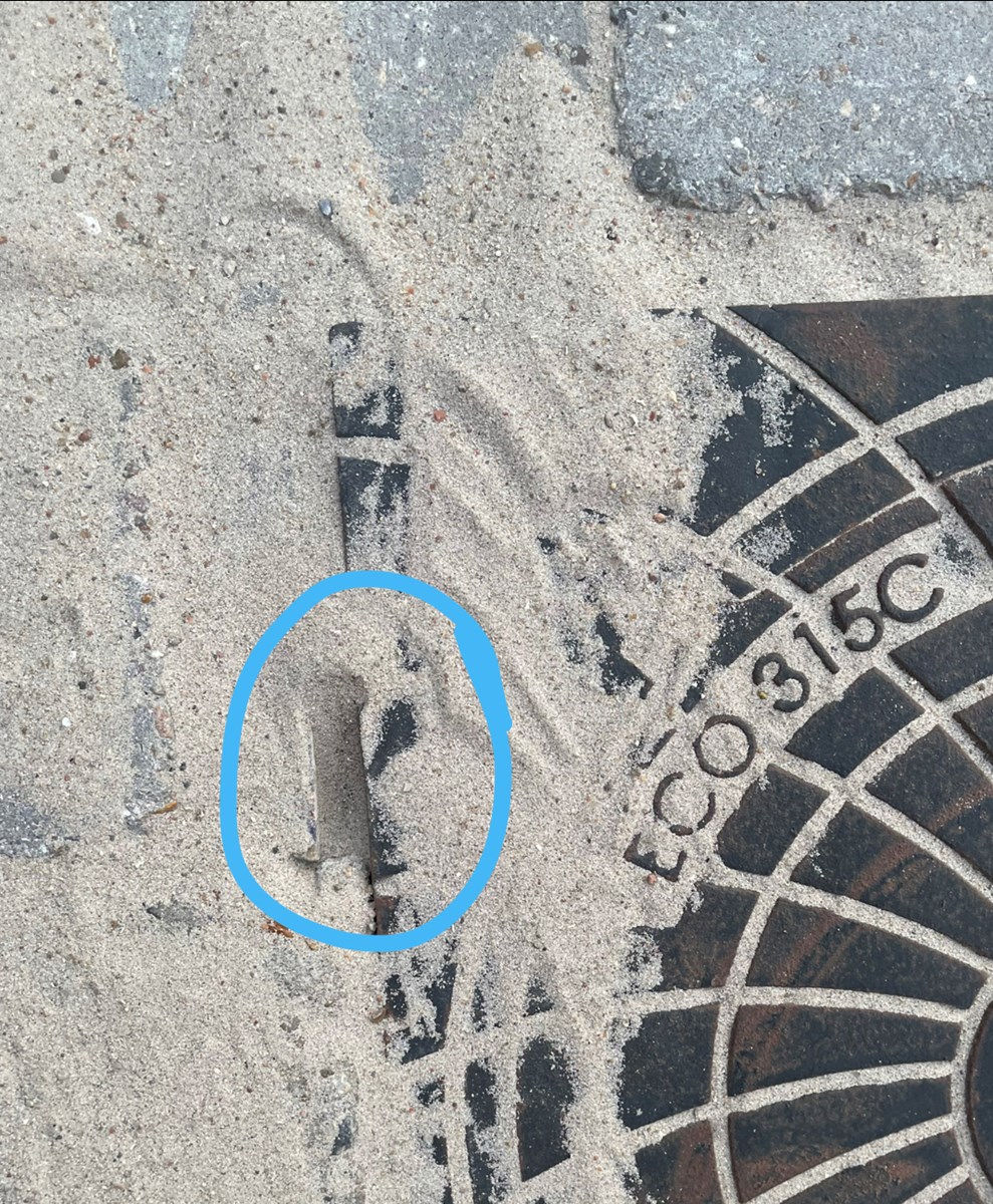

Vi har netop opdaget at vi har et kronisk “hul” ved siden af vores kloarkdæksel, da vi ville fylde sand i det, blev det ved med af falde igennem. Vi er nu bekymret for at det falder direkte ned i kloakken. Vi har forsøgt at fjerne stenene ved siden af hvor problemet er, og kan se at dækslet har et hul, som skal forestille et håndtag. Hvis man kigger ned i dette hul går det sorte dæksel ned i et orange rør (ikke udover) - men dette er ikke helt tæt. Er det mon kloarkrøret? Det er blevet lavet sidste år.

Når det er i yderkanten af firkanten, ryger sandet bare ned under rammen, måske jorden er sunken omkring opføringsrøret.
Men du kan jo tage det runde dæksel op, så kan du jo se hvis der skulle ryge sand i kloakken, der skal nok et brækjern til for at få det runde dæksel op.

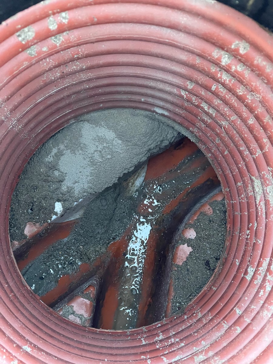

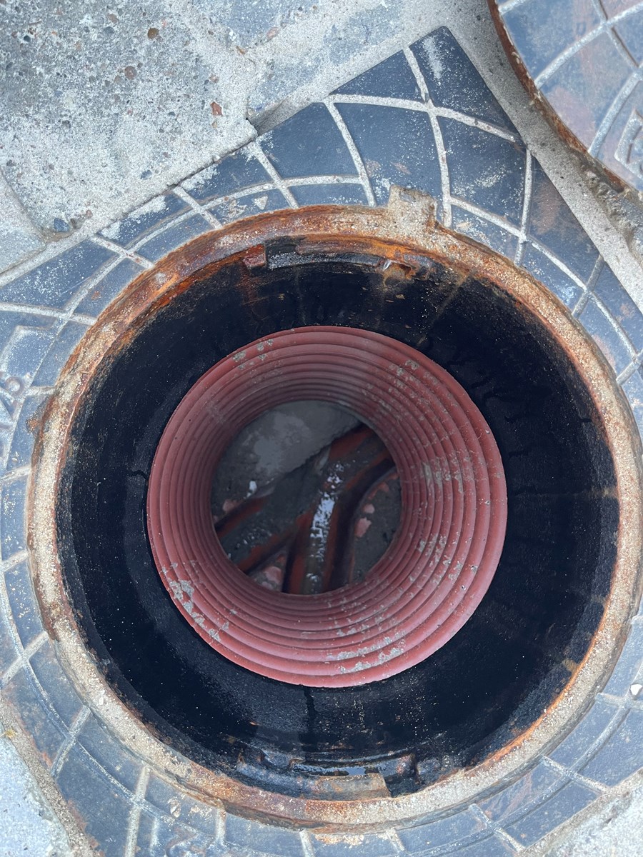

Tusind tak for hjælpen. Har her til morgen fundet ud af at åbne dækslet. Det vælter dog ned sand ned i kloakken.
Hvis der kommer sand ind i kloakken, tyder det på et utæt rør. Det skal du få repareret snarest muligt.
Er der ikke noget helt forkert ved den brønd? Bunden ser mærkelig ud i forhold til rørene.
Passer selve karmen omkring røret? der kunne se ud til at dækslet er hævet for meget i forhold til røret.
Og karmens skørt er for stort i forhold til røret.
En anden mulighed kunne være at sandet er kommet ind hvor du åbner det runde dæksel, men der burde ikke kunne komme alverden ind, men tørt strandsand kan nok godt.
Er det lavet af en autoriseret kloakmester, står han inde for det er lavet rigtigt, og skal rette evt. fejl.
ser ud som om at tætningsringen til skørtet mangler , på den måde sandet ligger
