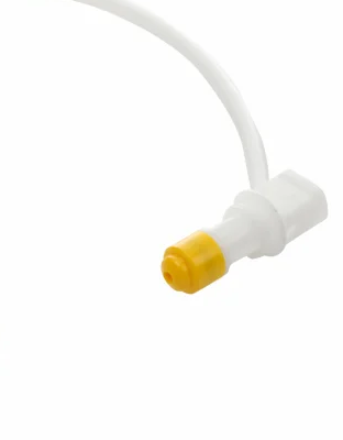

Jeg har lige skiftet komplet ventil (#10 på dit billede), og har fjernet kalk i de andre dele, så derfor jeg er noget forundret over at vandet ikke stoppes som det burde.
Det næste logiske punkt er: "11 - indløbsslange" men kan ikke se hvad den skulle gøre, vandet løber jo fint ind og selve enden der monteres i indløbsventilen ser også fin ud.

tak for input, jeg har tjekket alt og kan ikke finde årsagen til at jeg ikke kan stoppe vandet.
Hvor realistisk er det at det har noget med indløbsslangen at gøre? Kan ikke teste denne del synes jeg.
Du skriver tidligere at du har testet manuelt og at den kun delvist lukker.
Det burde så betyde at gummipakningen i ventilen ikke slutter tæt mod spidsen af slangen.
Så enten når de ikke helt sammen, ellers må trykket være for stort til at den kan lukke tæt.
Du skal nok prøve igen om du kan “tvinge” dem tæt.
Edit: prøv at sæt en finger foran spidsen. Måske er der en revne i plastikken?
