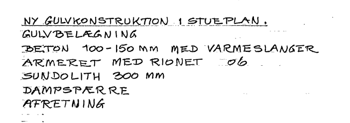

Jeg har de sidste par måneder brugt tid på at fjerne det gamle trægulv samt fliser og fliseklæb i hele min stueetage. Jeg står derfor nu tilbage med et flot betongulv som blev lavet af forrige ejer i 2009 med gulvvarme, hvorpå der skal lægges Pergo Klik laminat gulv.
Spørgsmålet er nu, skal der en fugtspærre mod betonen før gulvunderlag og gulv kommer?
Grunden til mit spørgsmål er at jeg kan se man har lagt en dampspærre ind i gulvopbygningen i sin tid (se nedenstående udklip fra byggetegning i 2009). Jeg er derfor nu bange for at fange fugten i betonen hvis jeg placerer endnu et lag plastik over betonen.

Producenten foreskriver fugtspærre under deres gulv, og ja der findes underlag med dette indbygget, men jeg har med vilje valgt en separat fugtspærre, for at sikre helt tætte samlinger der tapes, før gulvunderlag og gulv bliver lagt

 Ja og det var jo sådan set også mit udgangspunkt at den skulle lægges. Men så blev jeg i tvivl da jeg så der allerede var 1 lag plastik. og jeg har altid lært at man aldrig må have 2 "tætte" bygningsdele der kan spære fugt imellem sig
