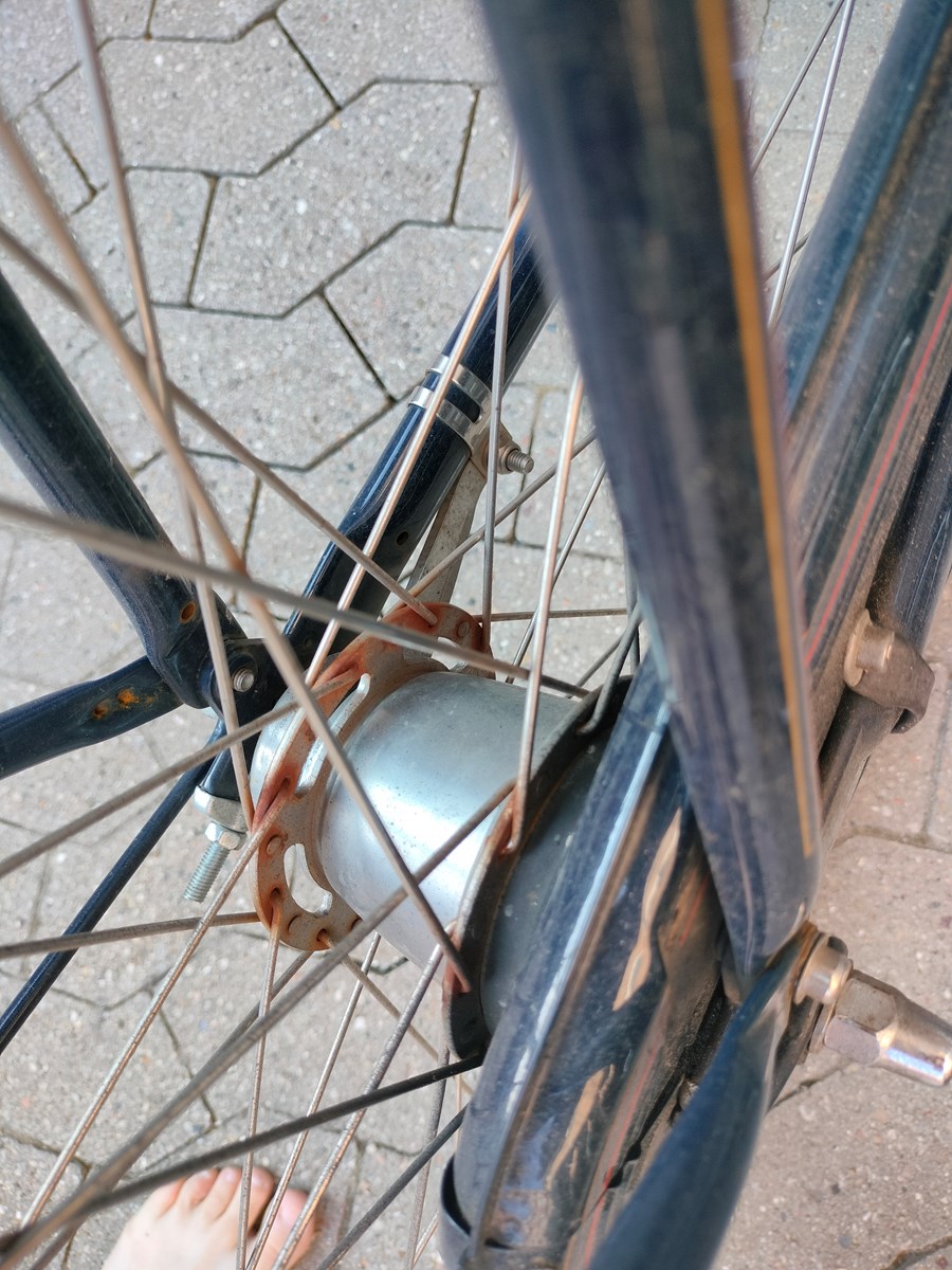

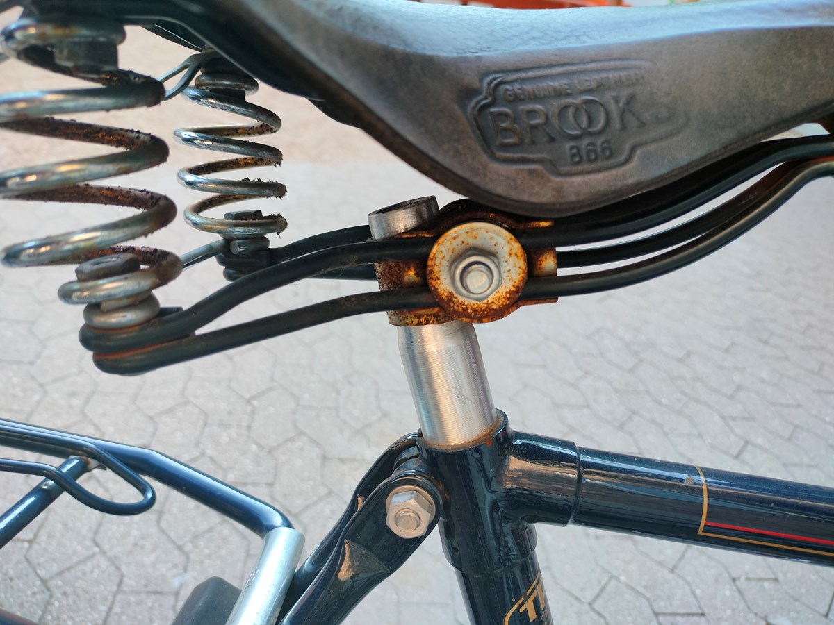

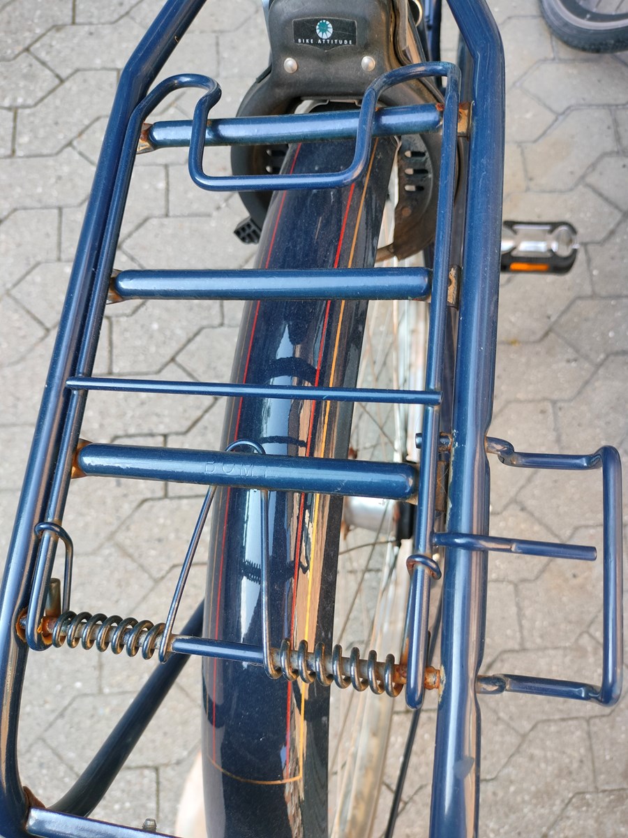

Min kære, kære Raleigh har over årene fået lov at samle sig lidt rust hist og her. Er der nogen der ligger inde med de gyldne tricks til hvordan det fjernest lettest og mest skånsomt?   .
Med rustløsner.
Rust kommer hvor malingen er ridset eller skallet af, så rusten kommer igen hvis du ikke maler den de steder.
Elektronikteknikeren
Ville du også godt turde sprøjte rustløsner dernede ved hjulet?
Rustløsrer = løsner rust - er beregnet til at løsne bolte o.a . Det er en omfattende proces at fjerne al rust, derfor er det bedste værn vedligehold. Især mod salt.
Den bedste løsning vil være adskillelse, rens, poler og beskyt. Rustremover, VD-40, eddike og lignende kemi med eller uden strøm, er kendt for at kunne opløse og fjerne rust, men knofedt virker også.
Men er rusten en gang kommet, er overfladen og beskyttelse ødelagt og kan kun beskyttes med ny maling; krom osv. Så længe du ikke skyller navet med så meget rustløsner ( petroleum ) at lejefedt forsvinder, sker der såmænd ikke noget.
Så nemmest og skånsomst er lidt opad bakke...
