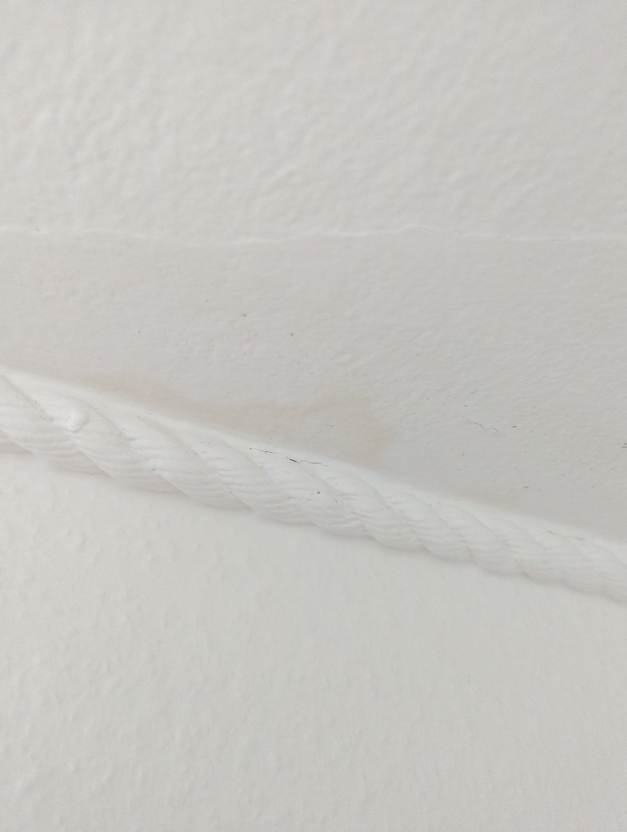

Kan nogen fortælle mig om dette er fugtskade?
Nej, det er der ingen der kan fortælle dig, på baggrund af det billede
Mvh Troels
Beklager det dårlige billede har lidt svært ved at tage et ordenligt.
Men du mener ikke det ligner fugt/vandskade ?
Det ligner at der har været noget fugt. Du skal undersøge om det bare er sket en gang, eller om det er noget der kommer igen. Du skal undersøge hvor det kan komme fra. Op på loftet eller hvad der nu er over, efter et kraftigt regnskyl.
Tak for svar. Nu har jeg en overbo da det er lejlighed som er ved at blive renoveret efter fraflytning så er det ikke sandsynligt det er derfra?
Hvis det er en ydervæg kan det komme udefra, ellers må det komme fra din overbo. Skaden er gammel, det kan være flere år siden det er sket.Hvis overboen har haft vand på gulvet, som ikke er tørret op, kan det være trukket in i væggen.
Der er badeværelse ovenover pletten og placeringamæssigt er det ikke tæt på ydervægge.. lejlighed har stået tom et par måneder nu s0 kan pletten være så "gammel" eller må den være ældre.
