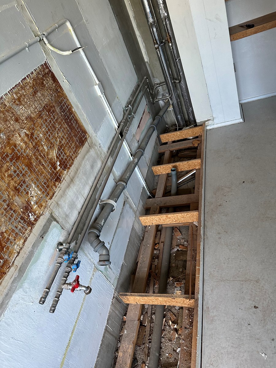

Hej. Jeg har netop købt en gammel lejlighed som skal istandsættes. Vi har fået revet køkkenet ned, og opdager at afløb og vandrør går langs væggen - se billede. For at undgå at skulle bore i de nye køkkenskabe, tænkte jeg på om man kan/må fræse afløbsrøret ind i væggen? Evt. halvt ind i væggen uden at mure til sidst?

Afløbsrøret bliver tæt ved umuligt pga dimensionen. Vandrør kan laves til pex og fræses ind i muren, eller bedre: føres i soklen
En vvser vil også kunne afklare om du kan koble afløbet på under gulvhøjde og føre også det i soklen
Afløbsrøret og vandrør kan sikkert komme ind i væggen. Men for at svare præcis så skal der flere oplysninger til om hvad væggen består af.
Men det vil nok være en fordel at få det hele lagt hen i sokkel.
Vandrør er der ingen problemer med. Der skal være overgang til PEX rør i rør ovre i teknikhjørnet, føres hen i sokkel og fræses ind op til ca. 50 cm højde hvor de afsluttes i pex dåser.
Det er umulig at se om afløbet kan komme på faldstammen længere nede. Denne er ikke synlig på billedet.
