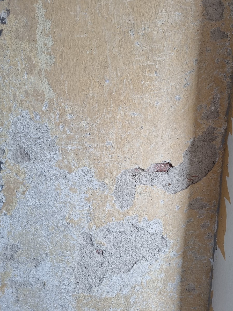

Jeg kunne godt bruge lidt hjælp fra alle jer gør-det-selv folk of "murebasser" til opklaring af hvilket "plut" der er på mine vægge
Har vedhæftet lidt billeder som eksempel, som håber er nogenlunde brugbar...

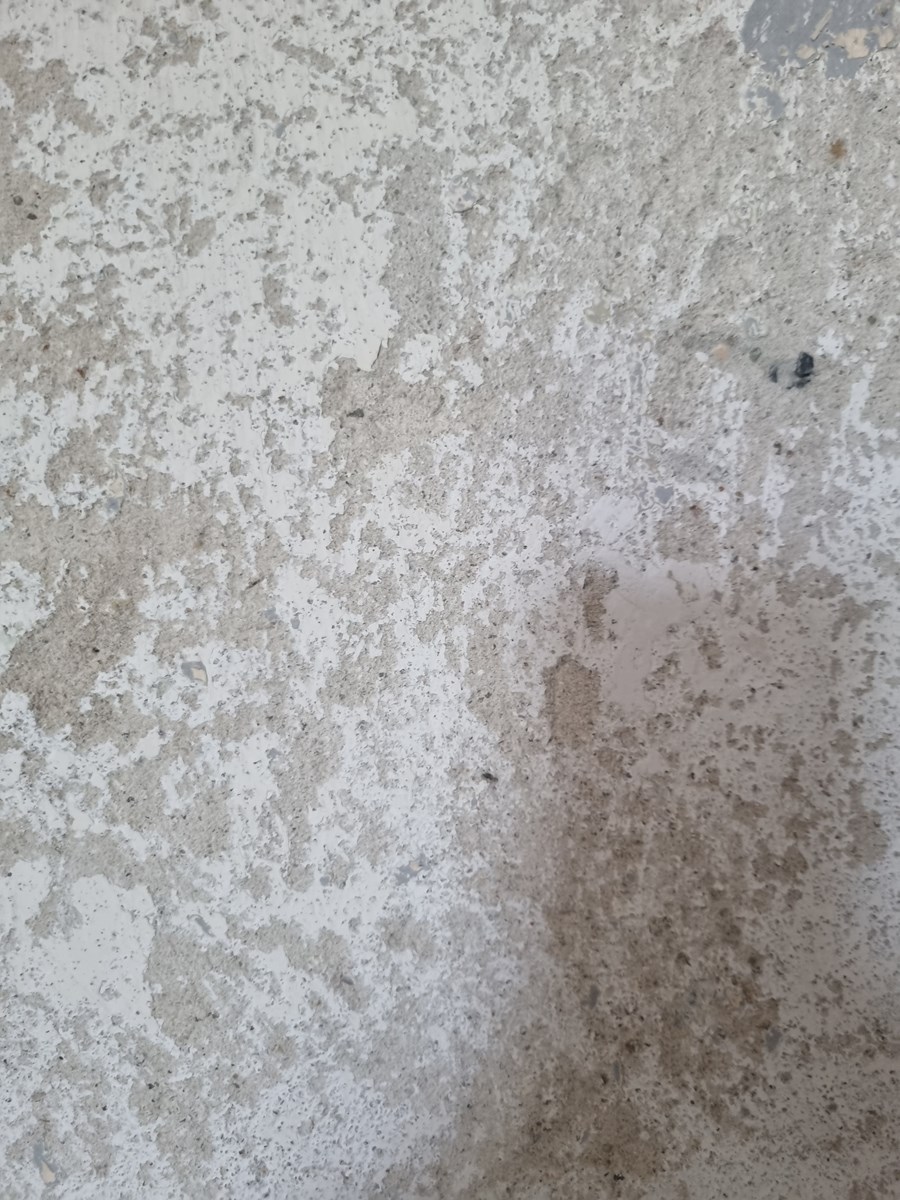

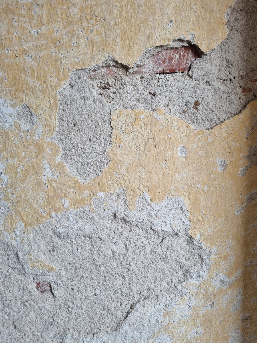

-Er jeg helt galt på den når jeg vurdere at de "originale" puds er en form for kalkmørtel/hydraulisk mørtel?

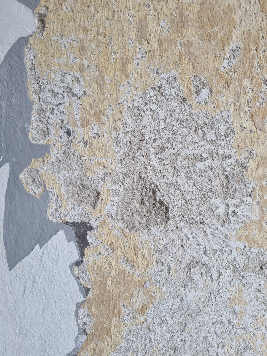

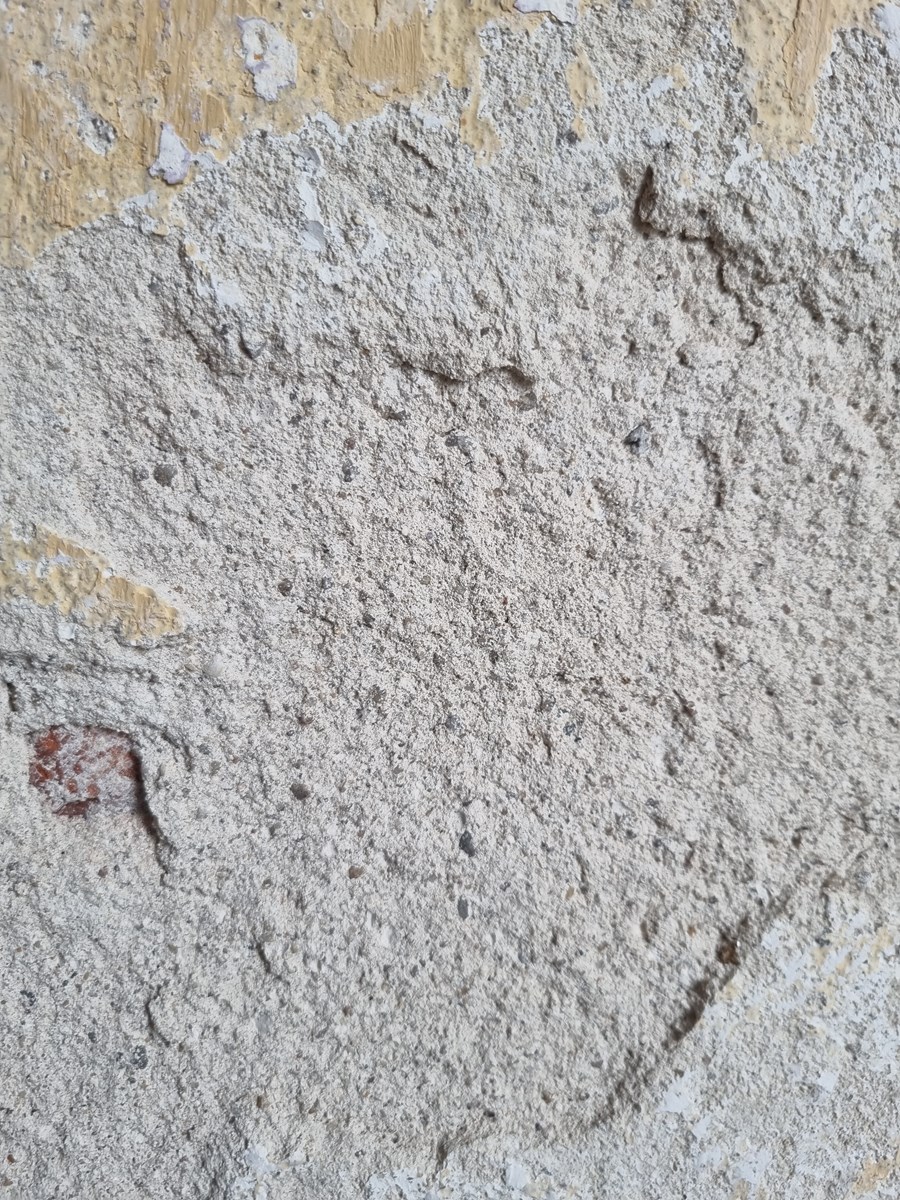

Når jeg rør ved overfladen er det lige som kalk, da det smitter af, pudset er ret porøst og minder om sand når det falder af, og jeg synes desuden at pudset er for lyst i forhold til at det kan være puds med cement i blandet.

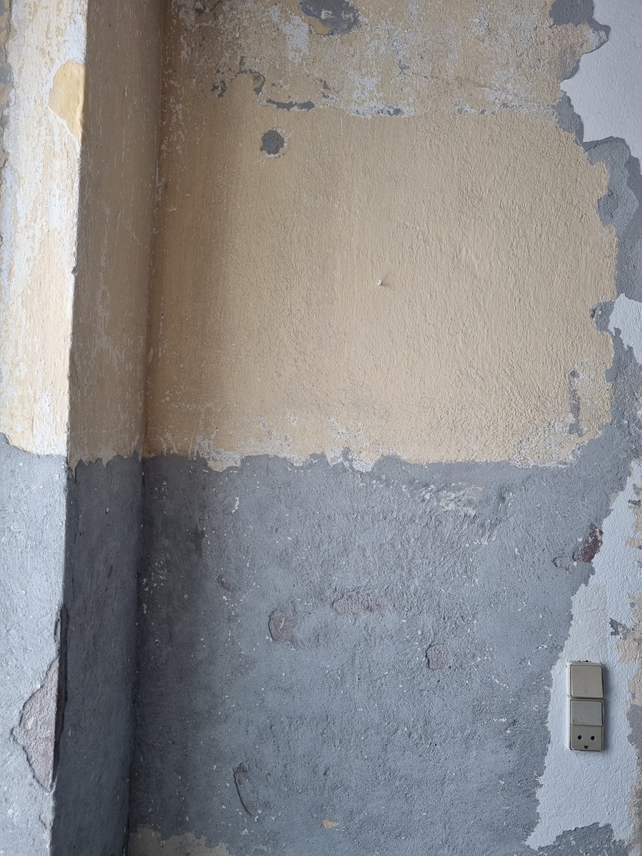

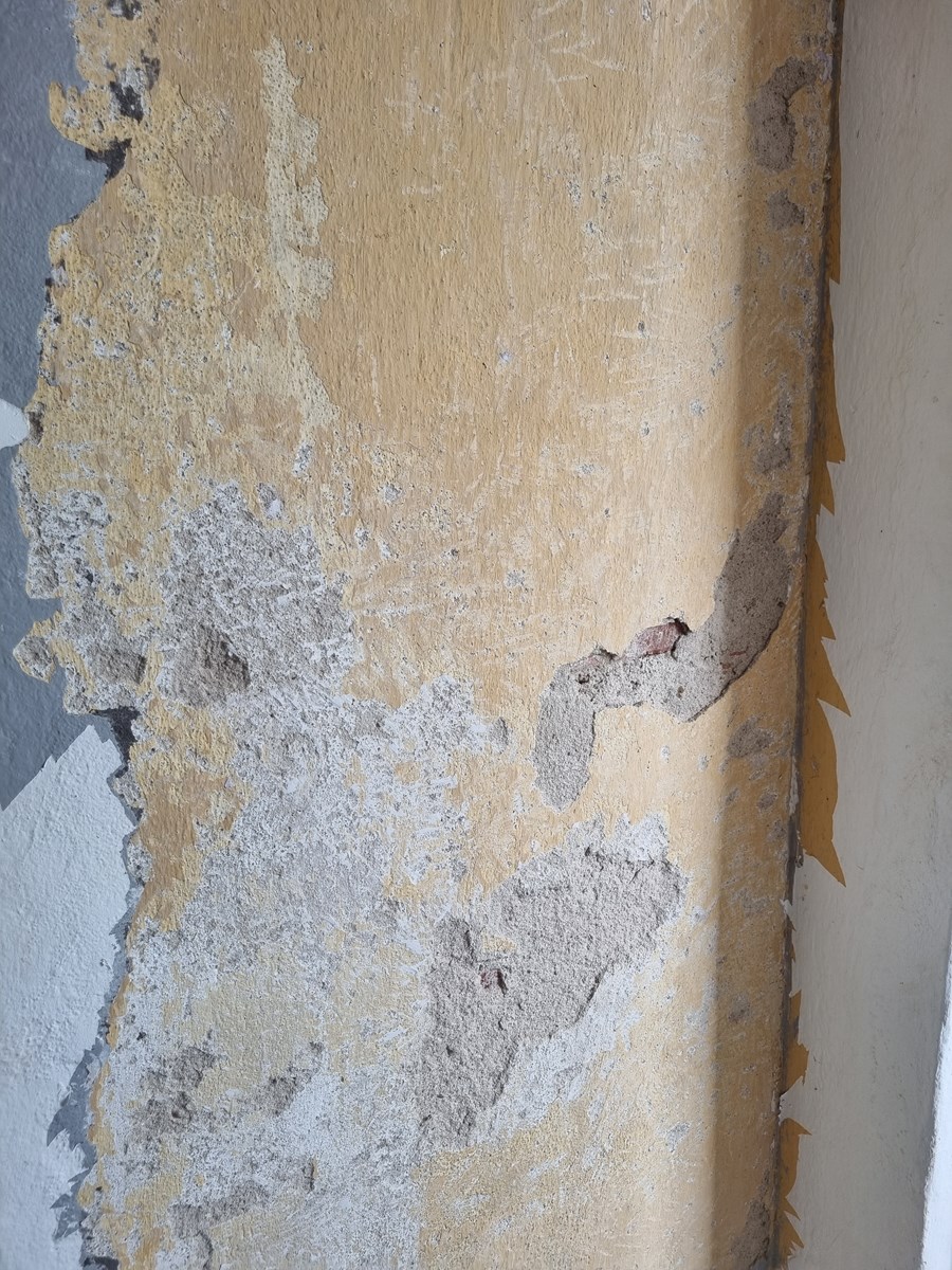

De Gule matte områder: smitter af når man køre hånden hen over det, og minder om kalkmaling af en art.
(tror det er de "originale vægge" med kalkpuds og kalkmaling)
De Hvide matte områder: smitter af når man køre hånden hen over det, og minder om kalkmaling af en art. (tror det er de "originale vægge" med kalkpuds og kalkmaling)

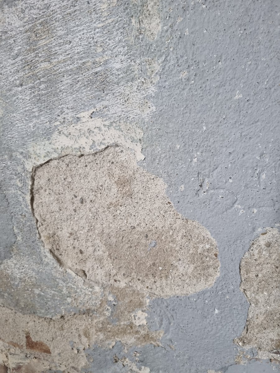

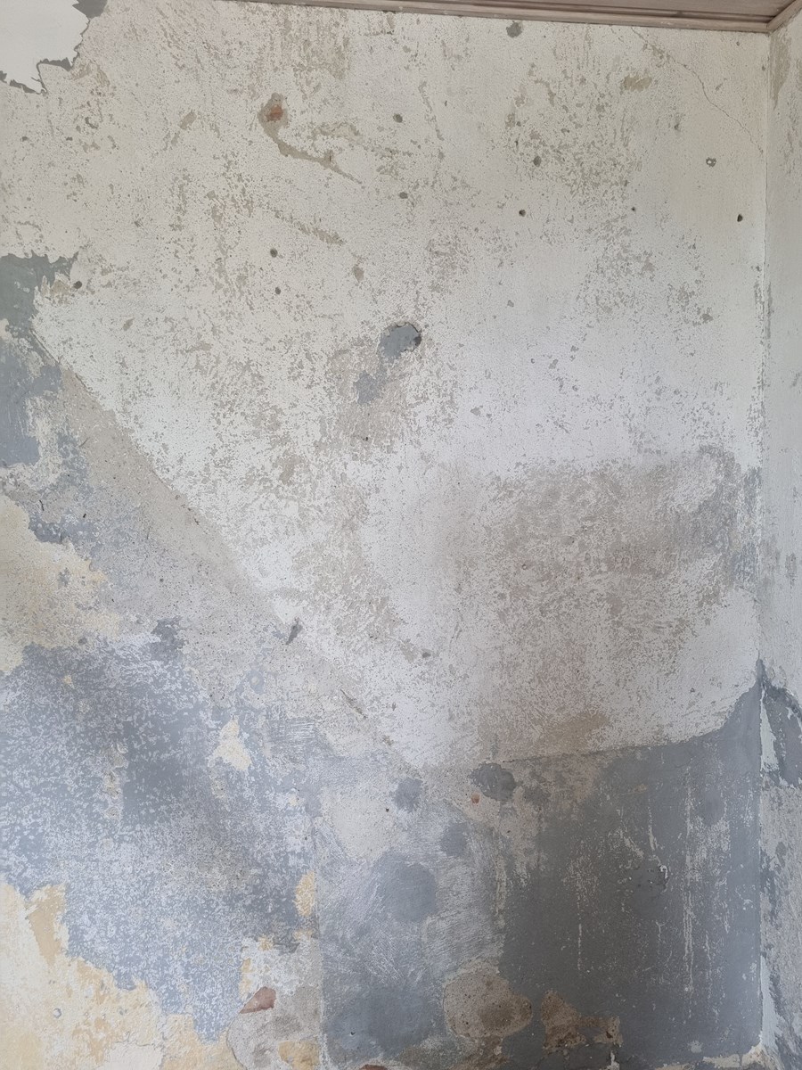

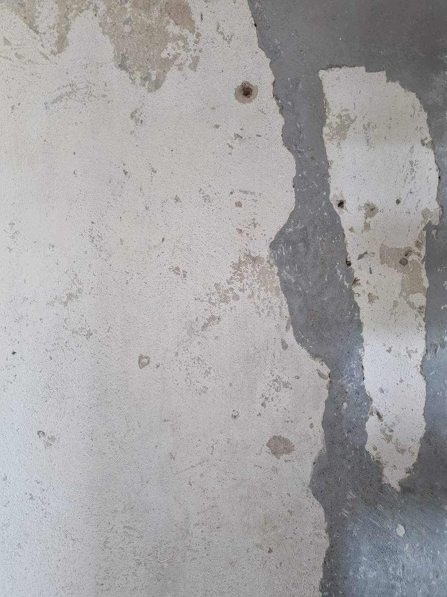

De grå "glatte": ligner Grunder af en art. Er hårdt og glat i overfladen. Kommer nogle steder af i flager hvis man hakker det af med en spartel. smitter ikke af.
Grå "mat" område: minder om puds med lidt for meget cement i. Er helt hårdt i overflade, og meget mere glat end puds med sand vil have mere struktur.
(billede 9 - halvvæg med halv cement og halv gul væg)

Du kan nok ikke få et godt resultat der hvor du har en "tvivlsom" overflade. Det der smitter af kan være kalk eller limfarve. Begge dele hæfter puds ikke godt på.
Så jeg ville mindst hugge alt overflade af så du kun har mørtelen tilbage.

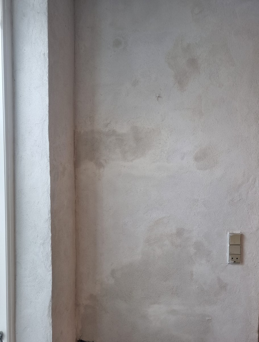

Synes lige jeg ville give en up-date med hvordan det gik med væggen..
-Efter en del flere timers hakken, blev jeg langt om længe færdig!
Væggen er nu færdigpudset, og jeg har påført et tyndt lag (uden ledér) for at udjævne de værste huller, forskellige puds arter samt overgange i væggen.
Synes selv at resultatet er blevet fornuftigt, men med "patina" lige som huset selv.
Hvis du skal videre vil jeg anbefale at skrue afbrydere og stikkontakter af, eller i det mindste løsne dem så de hænger længere ud. Også selv om de skal skiftes til nye.
Det var ikke nødvendigt at løsne dem, og du har helt ret - de skal skiftes til nye.
-De sidste maling fik jeg også fjernet i området ved stikkontakten.
Jeg tænker at jeg kan gå området igennem mht. efterpudsning, før jeg montere en ny, men tak for tippet.
Det er netop det med efterpudsning. Det er altid pænest når man pudser det  1 gang. reparationer kan blive synlige.
