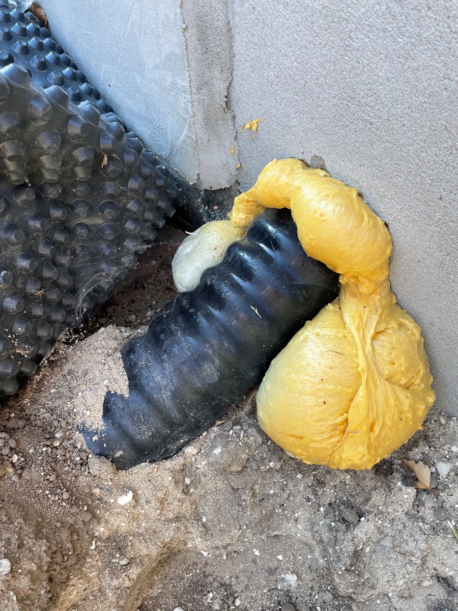

Jeg har for lidt tid siden laver en rørgennemføring under terræn som jeg lidt hurtigt lukkede med skum. Det er som bekendt ikke så godt ift. fugt, så jeg skal lave en forsegling som er vandtæt.
Skalflex har løsninger, men har ikke super meget lyst til at smide 1500 for en af de løsninger.
https://skalflex.dk/shop/systemloesning/fugtsikring/roergennemfoeringer.aspx
Er der en der har et godt bud på en billigere, men god løsning?
På forhånd tak!
Anders
Ekspanderende beton, som stampes godt ind.
