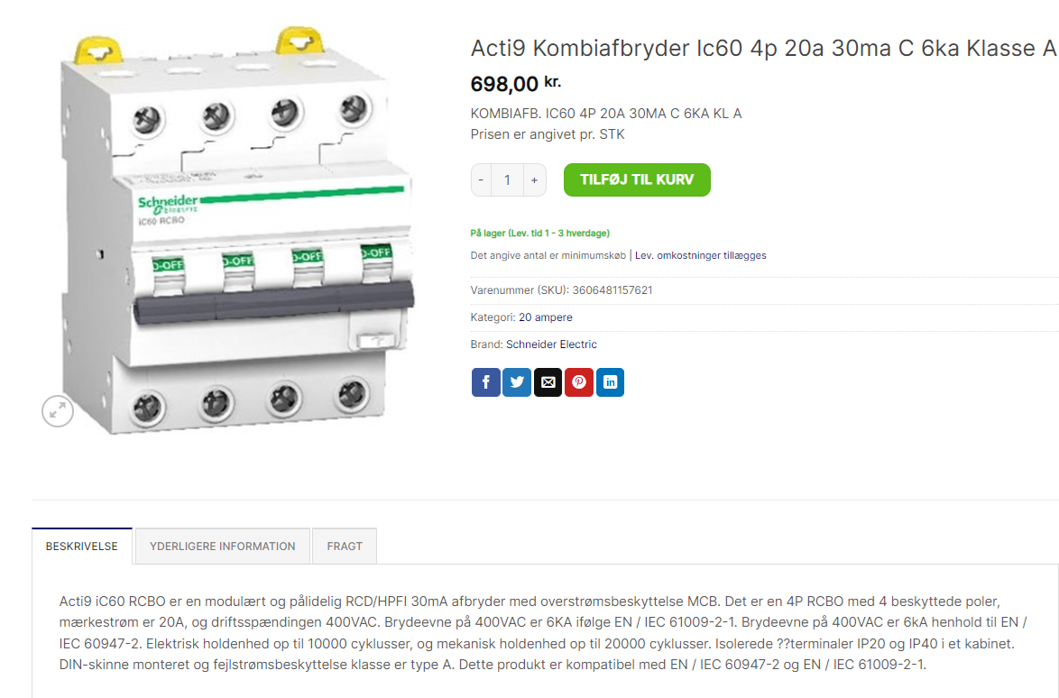

Jeg planlægger selv at sætte en Zaptec go ladeboks op og så få elektrikeren til at tilslutte den, men da den lokale elektriker sjovt nok ikke var ret behjælpelig med at fortælle hvad der skal bruges af komponenter har jeg selv søgt lidt og fundet frem til at jeg skal bruge et RCBO kombi relæ 20A og 5g4mm2 kabel (der er ca 2 meter fra min tavle til ladeboksen) er der nogen der kan bekræfte at det setup overholder love og regler på området ?

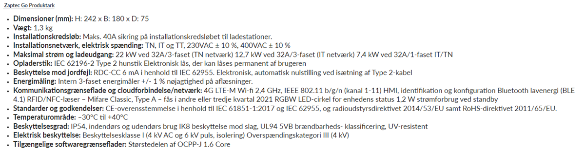

Syntes det er svært at tyde, der står i deres egen installationsvejledning at den kræver Type A foran og i specifikationer står der sådan her:
Hvis den kræver type A, så er det bare det du køber. Man skal følge producentens anvisninger.

Tak for svar, jeg bruger et type a kombi relæ
