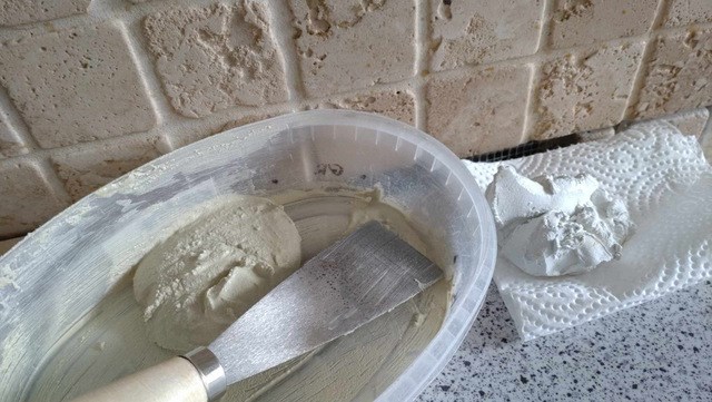

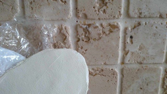

Der er et par steder i mit køkken hvor jeg har limet manglende eller ekstra fliser på og kunne desværre ikke finde en fuge farve som den oprindelige.
Jeg har lige købt hvid flisefuge, men har glemt om at jeg ville prøve at indfarve det på en eller anden måde.

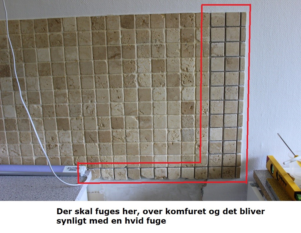

Det ser meget hvidt ud. Jeg har kun fuget 7 fliser under overskabet, men skal fuge et synligt sted over komfuret snart.

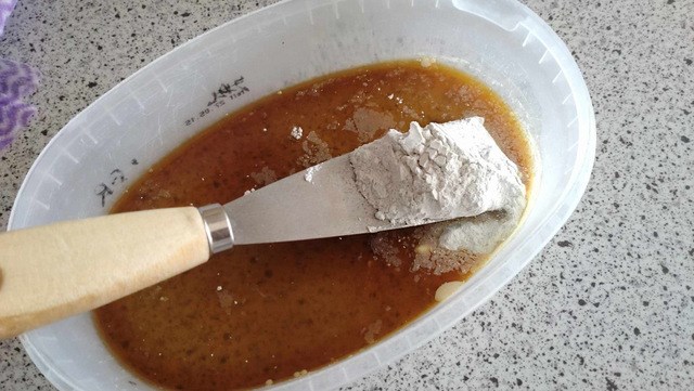

Jeg har forsøgt at smøre kaffe på den hvide fugemasse rest.
Det er som om den afviser kaffen og den er ligeså hvid som før.

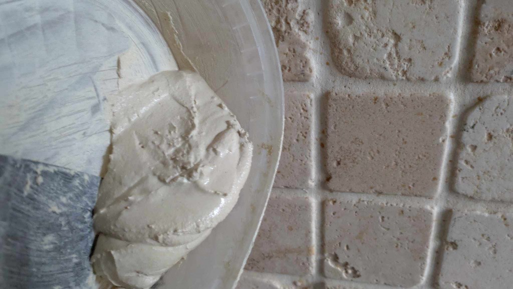

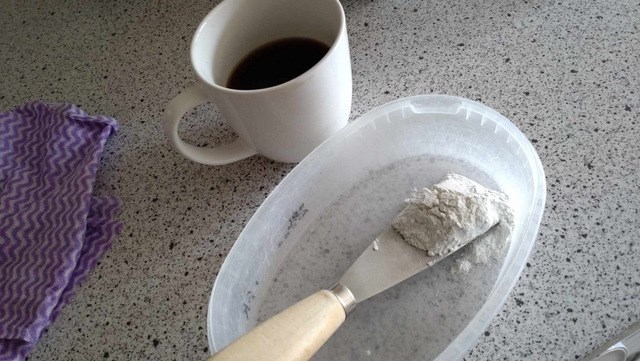

I dag måtte jeg prøve af blande fugepulver med kaffe. Den er blevet lidt "grønlig".

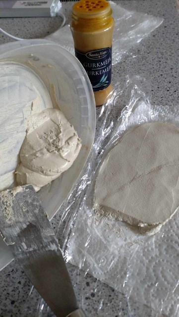

Den skal  have lidt gurkemeje næste gang
Og dagen efter ser farven lidt bedre ud. Jeg tror det er bedre at fuge med den farve end med hvid.
Håber ikke kaffen ødelægger klæbeevnen
Jeg ved ikke hvad den brune farve i kaffen er.  Jeg har fuldstændig tilstoppet et 100% rustfrit kaffefilter, med meget fint rustfrit net på, som er blevet brunt.  Det kunne ikke afkalkes med diverse afkalker. Vandet kunne slet ikke trænge igennem. Jeg har prøvet alt muligt, men først efter jeg har smurt sæbespåner på, som var begyndt at opløse den brune belægning, kunne vand dryppe igennem filteret.

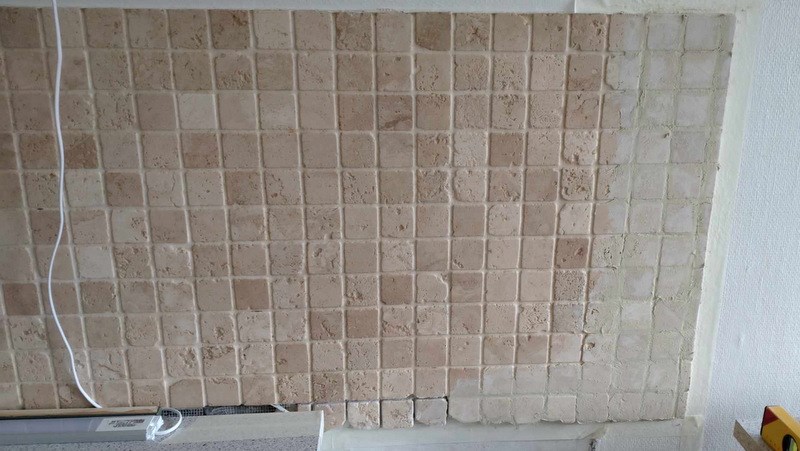

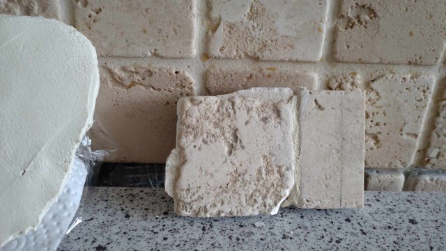

Jeg har også fuget mellem de 2 fliser på billedet, netop for at tjekke klæbeevnen, men den skal står lidt endnu, før jeg knækker fugen.
Nu med lidt gurkemeje. Det ser ok ud. Jeg venter til i morgen med at bedømme farven.

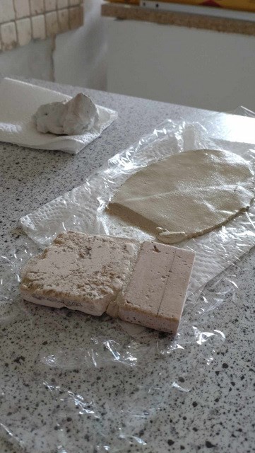

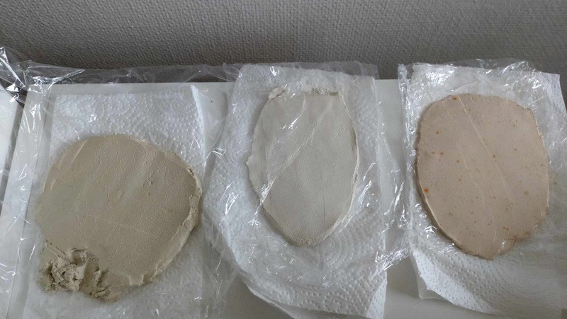

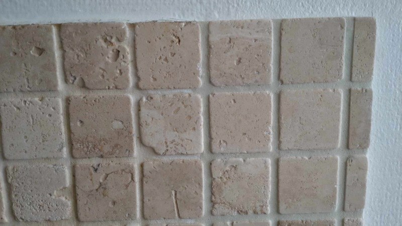

Jeg har lavet 3 farveprøver med kaffe og gurkemeje og har brugt den til venstre.

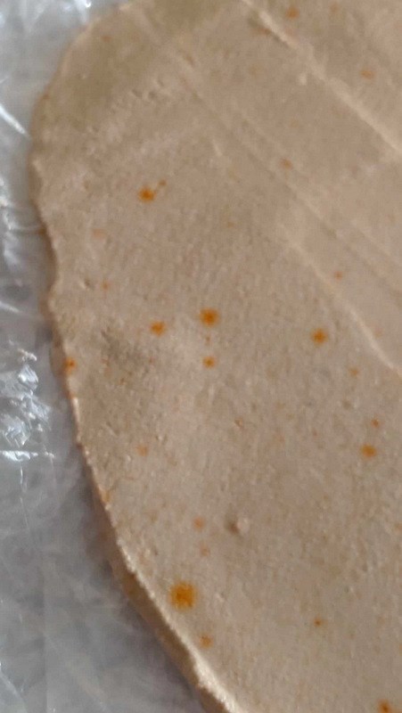

Kommer man gurkemeje pulver direkte i, kommer der pletter i fugemassen efter et par timer, så i dag er gurkemeje først blevet opløst i lidt vand og filtreret med køkkenrullen, så kun lidt gult vand kom igennem.
Men når fugen er tør, kan man ikke fjerne gurkemeje pletter eller farven af overfladen, så den bliver forseglet i fugen på en eller anden måde.
Har forsøgt at tørre det af med en fugtig køkkenrulle og køkkenrullen var ikke blevet gul af det.

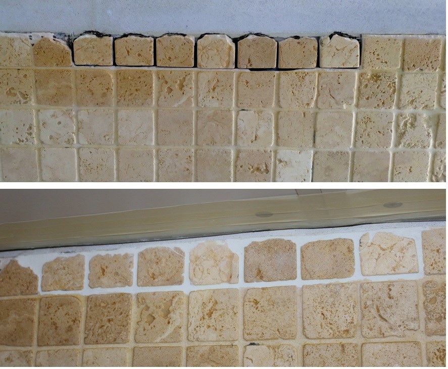

Farven ser ok ud i dag :-)
