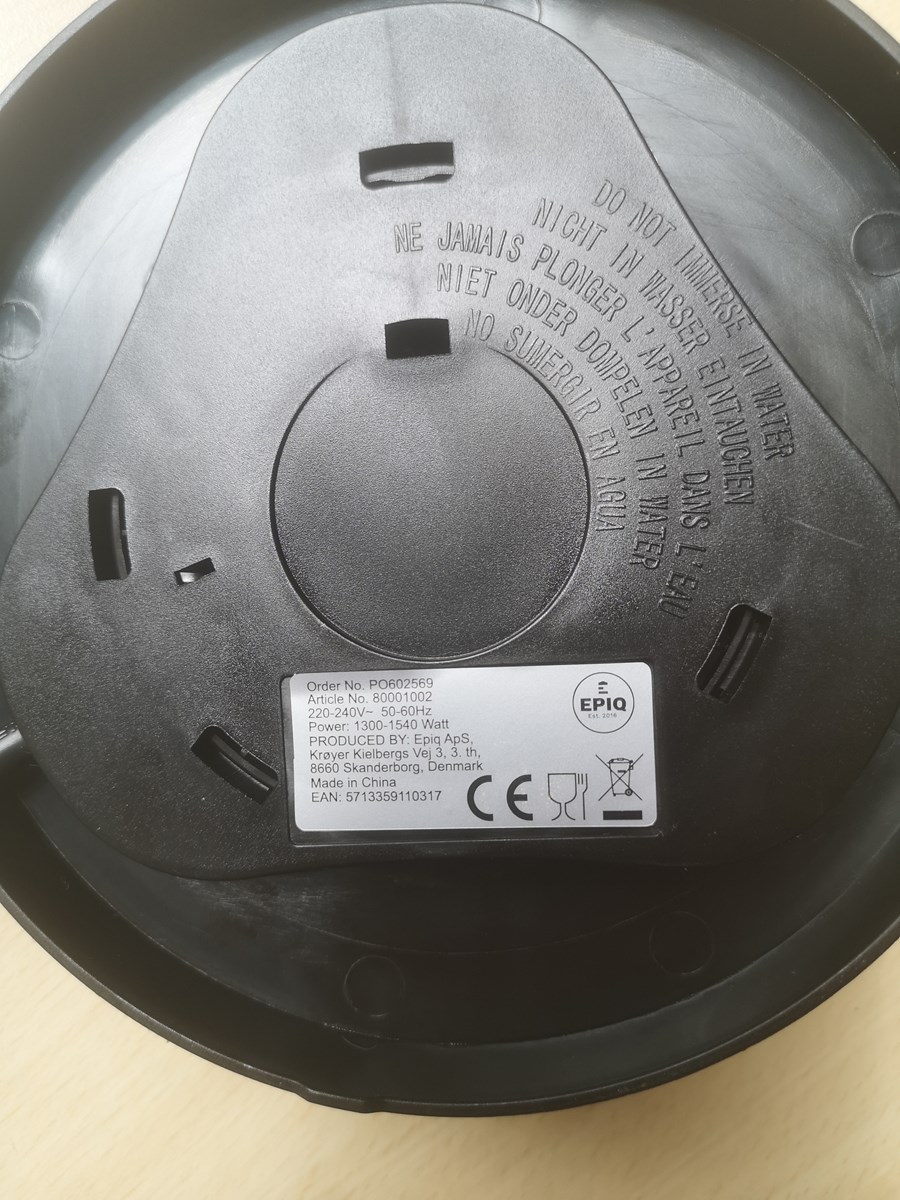

Jeg satte min el-kedel til et stik jeg ikke har brug til el-kedlen før.
Og smeltede ledningen ved installationen.
Hvorfor springer sikringen ikke? Det er en 10A sikring.
De 2 brune kabler var sat i samme skrue.
See billeder.

Din kedel trækker 1540W så der er langt op til de maksimale 2200W.
