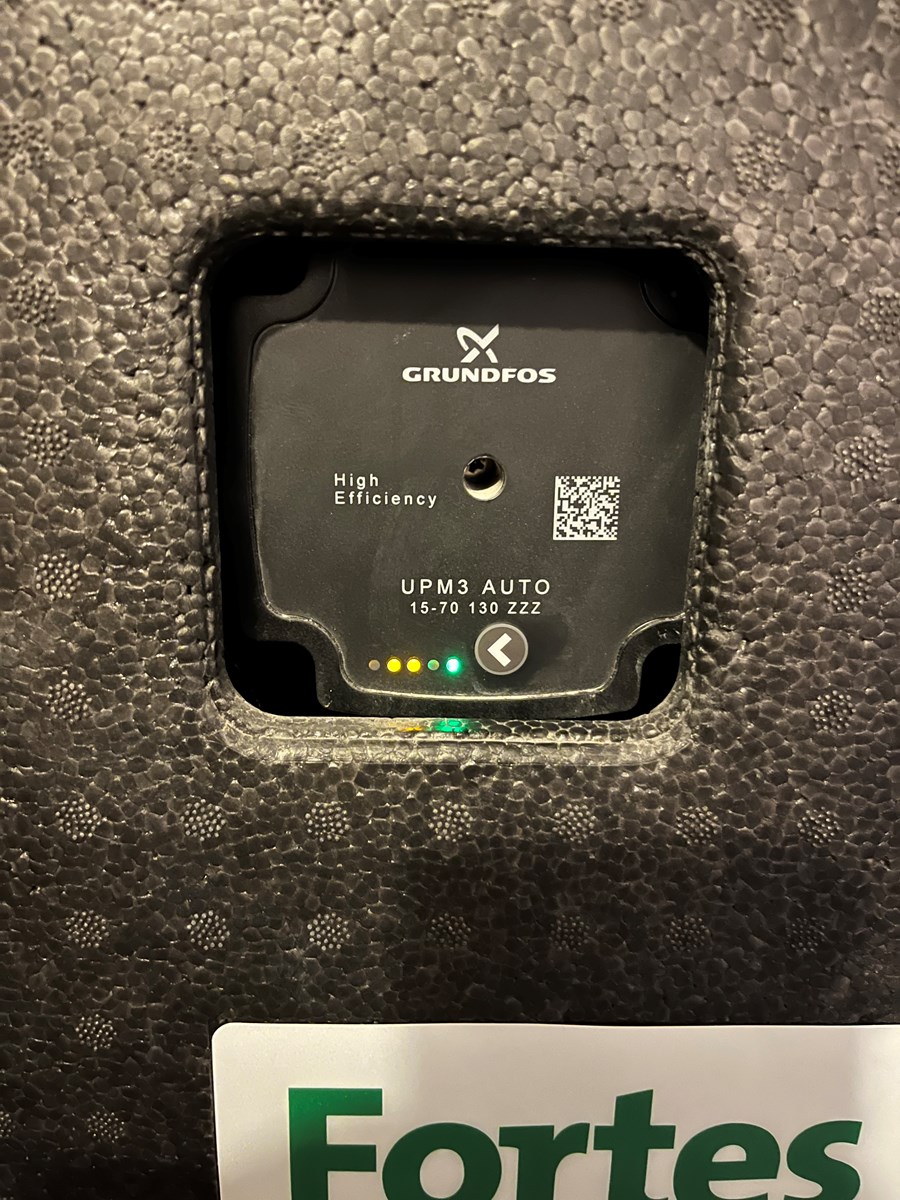

Ivan Flex Trådstarter 162 26-06-2023 23:21 Tak for svar Fabrin. Her er et billede der også viser hvilket program pumpen kører efter.
lyhne1 2110 4700 27-06-2023 06:25 Mon ikke du har en boks siddende på din unit, til at regulere/styre? Tag gerne foto lidt længere fra. Ingen håndværksmæssig uddannelse :-)
S. Fabrin 19647 4400 27-06-2023 07:59 Hvis du ikke har nogen form for styring af pumpen, udover den på pumpen, kører den, selvom du har lukket for radiatorerne. fase
lyhne1 2110 4700 27-06-2023 09:12 Mon ikke du har en styringsdims oppe til højre? Det har de fleste af Fortes' units..Fortes Ingen håndværksmæssig uddannelse :-) Annonce
Ivan Flex Trådstarter 162 27-06-2023 12:57 Altså der er en hvide boks hvor jeg kan aflæse forbrug. På selve pumpen kan jeg vælge hvilket program den skal køre efter. Den følger det den blev indstillet til ved opsætning. Er dog overrasket over at den kører konstant når der ikke bliver kaldt på varme.
lyhne1 2110 4700 27-06-2023 16:35 Hvilken model er det? Det skal nok angives om den skal køre komfort (dry lyder det som) eller med sommer-/vinterlukning.. Ingen håndværksmæssig uddannelse :-)
S. Fabrin 19647 4400 27-06-2023 16:52 Er dog overrasket over at den kører konstant når der ikke bliver kaldt på varme. Hvorfor er du overrasket over, at pumpen kører hele tiden? Hvis der ikke er noget, der fortæller den, at den skal stoppe, fortsætter den med at køre, indtil du på en eller anden måde fortæller den, at den skal stoppe.Har du en indstilling på varmeveksleren, så du kan vælge mellem sommer og vinter? fase
