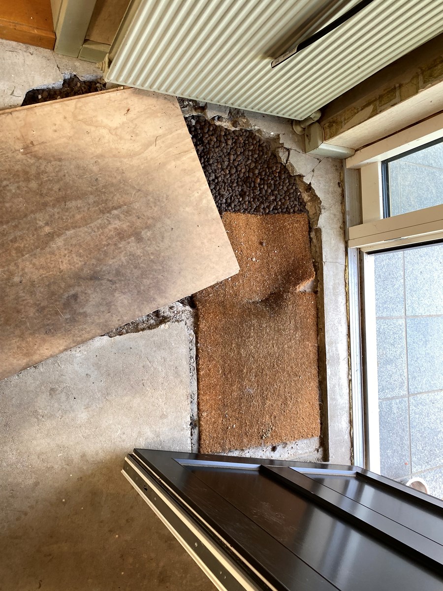

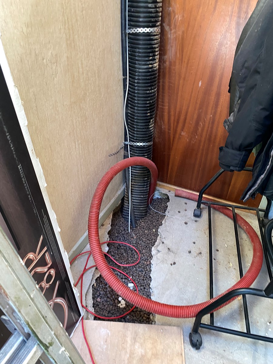

Vi havde tænkt at starte med første sal. Men spørgsmålet er, om vi kan støbe gulv i entréen, hvor trappen skal stå, inden vi har ordnet gulv med gulvvarme i stuen? Rør fra jordvarmen går nemlig ind i entréen. (Billeder fra entréen).
sørg for at have helt styr på hvor og hvilke slanger der skal bruges , så støber du tomrør i gulvet , og har så mulighed for at trække rør senere
jordvarme rørene udefra og ind til varmepumpe har ikke noget at gøre med om der kan laves gulvvarme. Det er mere placering af varmepumpe / fordeler som afgør hvordan det skal planlægges.
Du kan naturligvis lægge varmeslanger i gulvet i entreen samt rør igennem hvis det er vejen til stuen.
Men hele gulvet skal sikkert hugges op, for at få de krævede 300-350 mm isolering under hvis man laver om til gulvvarme.
Rørene fra stuen skal kunne nå teknikrum hvor cirkulationspunpe og indedelen af jordvarmeanlæg sidder. Hvis det betyder tværs gennem entre, skal der laves føringsvej fra starten af.
Hvis stuen på anden vis ligger i forbindelse med teknikrum, eller bare deler en mur op til, kan i sagens vente, og lave det senere. Gulvarmeslangerne skal bare kunne prikkes igennem og ud til teknikrum.
