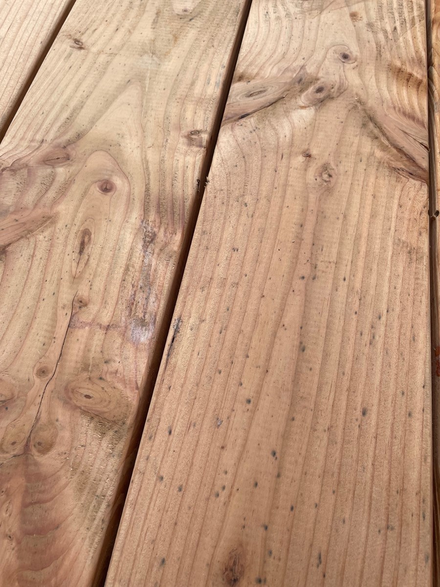

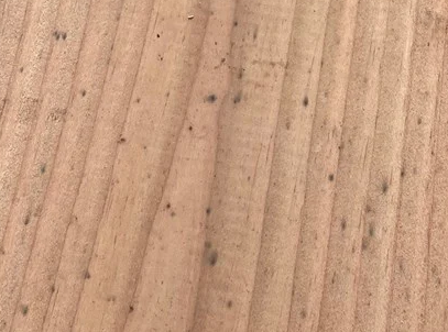

Jeg har netop bygget en terrasse færdig i rå douglas gran. Jeg har ikke nået at oliere terrassen inden det begyndte at regne. Derfor er der kommet små grønne algepletter på stortset alle plankerne. (Se biillede)
Slibning er ikke særlig effektivt. Har i forslag hvordan jeg får bugt med algerne og gør klar til oliering?

Synes nu mere det ligner skimmelsvamp, træet skal have noget svampedræbende på alle flader, inden yderligere behandling. (ved ikke om der findes olie med svampedræbende middel i ? )
Du kan prøve at vaske træet med rodalon, det vil sandsynligvis kunne fjerne det meste.
Ja du har nok helt ret, at det er skimmel. Jeg forsøger med Rodalon skimmeldræber.
Vil det være en god ide at grunde med fra GORI 22. - før jeg bruger GORI NR. 303 transparent olie?
Dvs, 1. svampedræber, 2 Grunder, 3 GORI olie.
