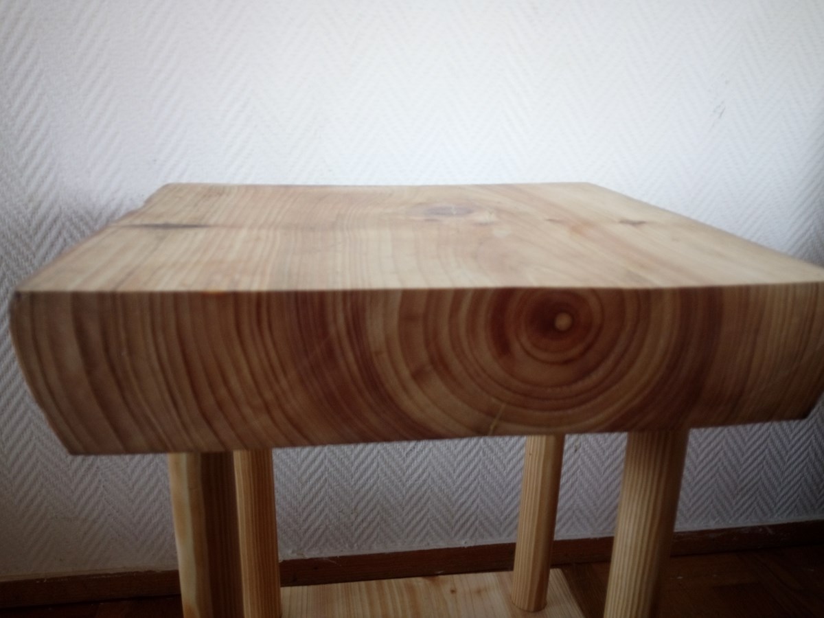

Jeg håber der en, der kan hjælpe.
Træet burde være fyrretræ, og har lavet et bord, som er blevet smurt med økologisk bivoks til træ.
Efter en periode er der kommet sorte pletter på, som om bordet er beskidt.

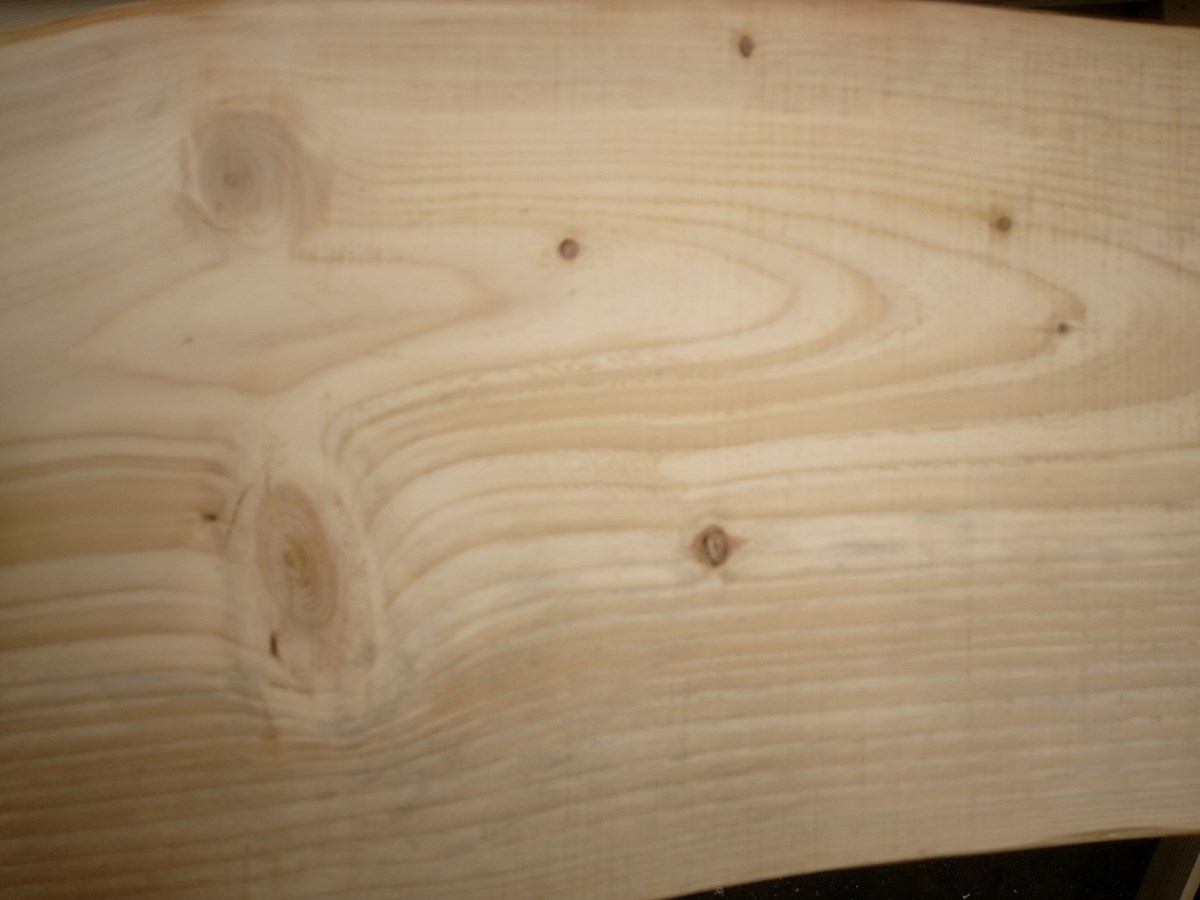

Det samme er sket for en planke, som skulle bruges til en bænk indendørs, men her er der kommet lak på.
Begge har været inde i ca. 1 års tid.
Mvh
Johnny

Det kunne måske være blåsplint, det mørkeblåt næsten sort.
Synnes ikke det ligner skimmel svamp..
Det skal lige siges, at der var ingenting, at se, før det var behandlet.
 Blåsplint er også en slags skimmelsvamp, og kommer hvis træet ikke er tørret korrekt, det er ikke noget der som sådan skader træet. (hvis det er udendørs kan de ramte områder nemmere suge vand, og dermed ekstra udsatte for råd)
Men om det er det du har er jo ikke sikkert, synes bare det ligner...
Det er en form for svamp. Blåsplint er en fællesbetegnelse for skimmelsvampe, der giver blå eller sorte streger eller pletter på træ. Så man kan kalde det blåsplint. Desværre kan det gå dybt ind i træet, så slibning er næppe nok.
Man bruger ikke fungicider indendørs, men måske har din bivoks, været lidt for økologisk ;-)
