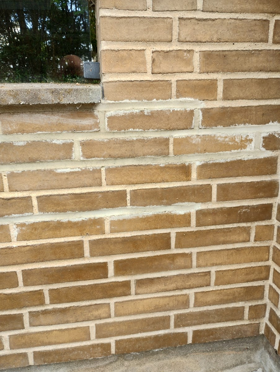

Hejsa
Jeg har skiftet fuger i en størrer halvmur omkring en terrasse, det er gule sten, det er afsyret, men de har altså de her hvide udtræk fra mørtlen.
Det er Skalflex opmurings mørtel 04 som er brugt.
Hvordan får jeg det af?
Ved godt der er en lignende tråd herinde,men det omhandler ikke gule sten :)
På forhånd tak
Vh Kennet
Velkommen på lds.
Det bliver nok et problem at få det helt godt igen. Der skulle have været en mere omhyggelig rengøring ca. 2 timer efter fugning.
Altså først rengøring med vand, evt. sækkelærred og et stykke træ til at skrabe med, derefter syre blanding til at tage det sidste.
Nu har du en hærdet mørtel som er noget vanskeligere.
Men jeg ville prøve med LIP fliserens. Det er en slags syre som er mere mild og kan reagere med kalken i mørtel.
du bruger det ufortyndet, og skrubber med neglebørste eller et stykke træ, når det har siddet lidt og skummer op.
Okay det vil jeg lige prøve 😊
Du kan også prøve med en Scotch-Brite svamp, men som Erik skriver er det svært når mørtlen er hærdet.
