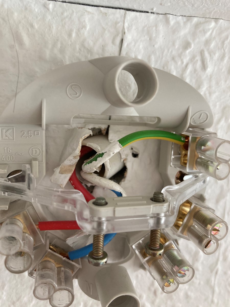

Hej. Jeg har en klassisk ledning med en blå og en brun ledning der kommer fra en lampe der skal sættes i dette udtag i væggen. Hvad skal til hvad?

Blå til blå og brun til rød.
ok tak. ssynes bare jeg tydligere havde hørt at rød også kunne betyde jord
Nu er der en gul/grøn i samledåsen, så jeg går ud fra at det er jordledningen. Den må ikke bruges til andet. Rød må gerne bruges til fremføring af “tændledning” til lampe.
hvis gul/grøn altid er jord. så kan der vel ikke ske noget ved at prøve? mener huset er fra 1989, hvi det siger noget i forhold til ledninger og farver

 Lad os sige det sådan, at jord skal være gulgrøn. Du monterer din lampe til blå og rød. Jord var gulgrøn mange år før 1989.
Det med at jordledning kan være rød er fra før 1968-69 Og så havde kombinationen ikke indeholdt gul/grøn og lyseblå.
mange tak for svar, så er det bare at slå lysrelæ fra imens
