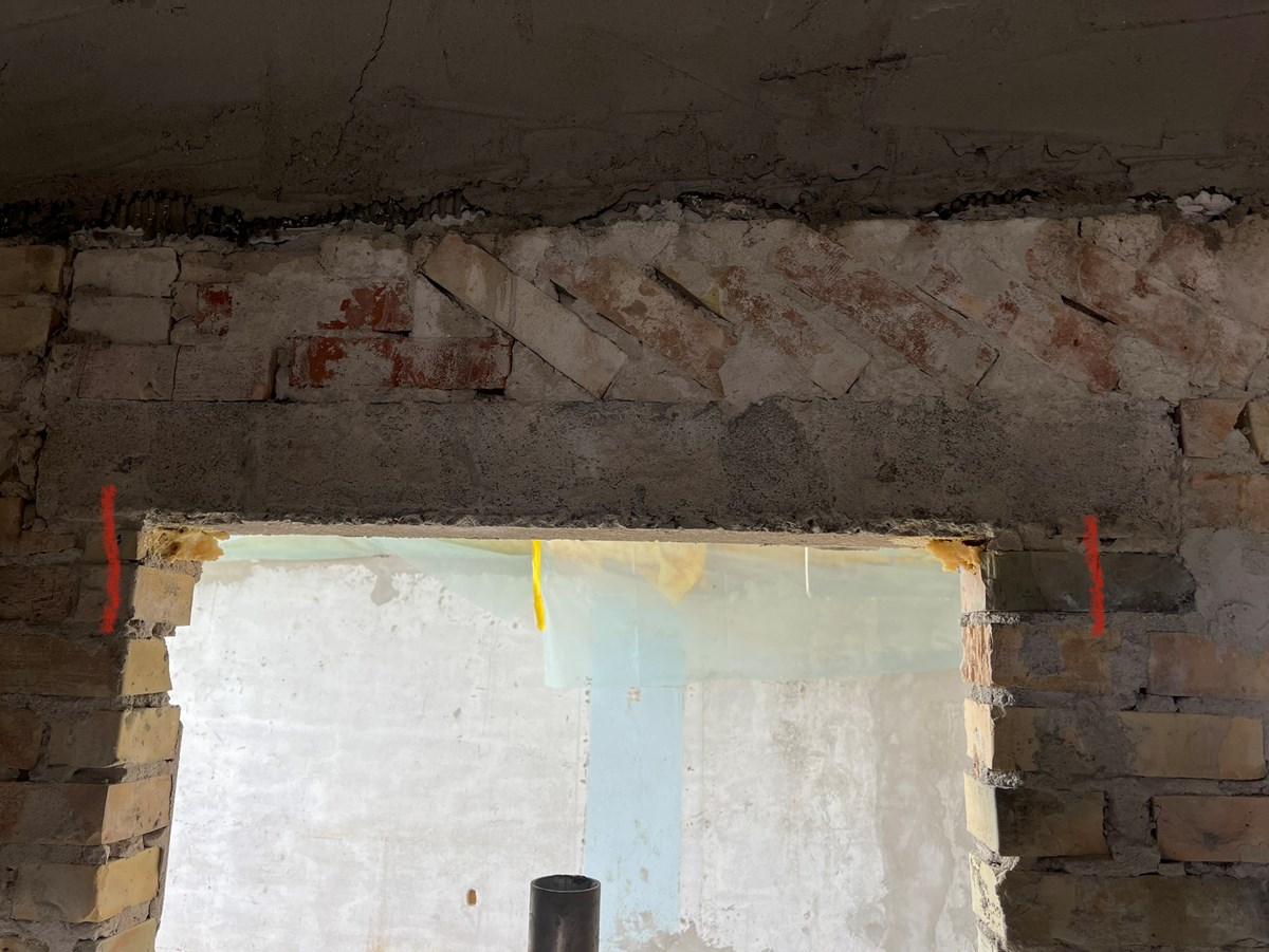

Dørhul fra 81 til 91 cm - nok vederlag til betonoverligger?
Hej.
Jeg vil gerne lave min dørhul på 81 cm om til 91 cm men er der nok vederlag til betonoverliggeren efterfølgende? Jeg hat sat rødestreger der viser størrelsen på dørhuller hvis det bliver 91 cm
Væggen er ikke bærende eller noget :-)
Der kan komme 8 cm vederlag på begge sider
Hvor mange etager er der ovenpå?
Venlig hilsen
Knud
8cm på hver side ville jeg ikke være bekymret for.
Elektronikteknikeren
Der er ingen etager. Der er 4 rækker gasbeton ovenpå :-)
