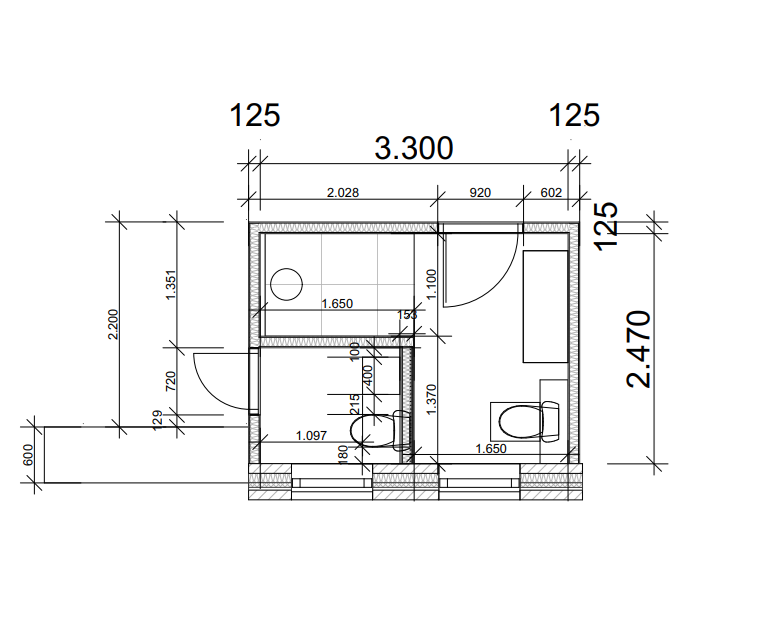

Jeg er i gang med at lave mit store badeværelse om til et badeværelse, samt et gæstetoilet, da vi kun har 1 toilet i huset. Gæstetoilettet bliver bygget op af stål reglar med fermacell udenpå, som vist til billedet. Nu til mit dilemme.
Jeg er i tvivl om toilettet vil kunne gøres ordenligt fast bagtil når væggene er at stål og farmacell. findes der en smart måde at fastgøre et væghængt toilet når man ikke har en solid bagvæg af beton eller lignende?
Kan du ikke sætte nogle regler ind i væggen så du kan få noget at hænge tioalettet på ?
Jeg kan ikke se nogen kasse til cisternestativet, er det meningen det skal være inde i væggen og er 153 mm så nok dybde til at det kan være der?
Jeg har en bræddevæg på mit toilet som ikke holder ret meget men jeg har bygget en kasse foran væggen i 2x4” regler og det rokker sig ikke en mm.
Hvor gemmer du vandtilslutning, cisterne og afløb? I øvrigt laver Geberit og andre et stativ til at hænge toilettet på. Stativet fastgøres til gulv og væg. Stativet bærer således toilettet.
Væghængte toiletter hænger på cisterne stativ. Denne er fastgjort i gulvet og i toppen, så det er overhovedet ikke noget problem.
Der skal blot lægges en reglar i toppen, så denne går imellem 2 stål lægter. Vil du gøre lidt ekstra så laver du på det sted dobbelt stållægter. Altså med ryggen imod hinanden og både skruet sammen og begge skruet i fermacel.
