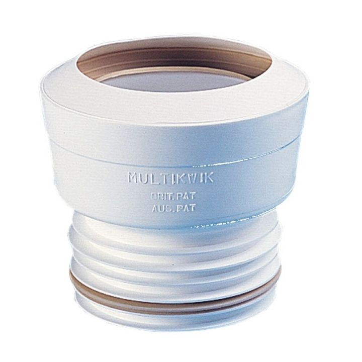

Toilet, pakning utæt mellen toilet og rør
Toliettet lækker vand ved skyl efter udvending rengøring. Dryppet kommer øverst på røret ved pakningen.
Kan se det drypper ved den "bløde" ring, hvor røret til toilet skålen er forbundet til rørstammen/afløbet.
Er jeg kommet til at skubbe til pakningen?
Kan jeg sætte noget i klemme, der stopper dryppet/ fylder utætheden ud? Evt noget silikone?

Hvis det er et toilet der står på gulvet.
Det mest effektive er at købe en ny manchet, den koster ikke ret meget (godt 130 kr), toilettet skal så lige skrues fri af gulvet og løftes op.
LINK MUFFE
